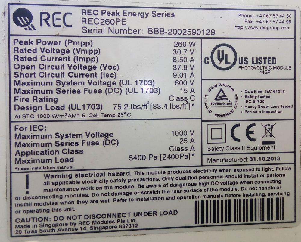

    buenas noches, les comento haber si es viable. Tengo 4 placas de 140 w y 12 V, me regalaron una de 260 w y 24 V. se podrian poner 2 series de 24 V. y la de 24 V. en paralelo con mppt para cargar a 12 V.

    Tu propones algo como:
    +12-+12- (una serie)
    +12-+12- (segunda serie)
    +24- (tercera serie)
    Y sería correcto, PERO, me temo que esa de 260W tenga 60 células y no 72, con lo que plan se derrumba. En anterior esquema solo vale si el panel que es la tercera serie contiene 72 células.

    Creo que es de 72 celulas, estaba en una caravana, las contare esta tarde para asegurarme, dejo foto de la etiqueta.
    que regulador mppt me recomiendan para esta configuracion, trabajaria con phocos c40 o xantrex c40 en paralelo.
    Tambien quiero cambiar la bateria, la que tengo ha caido con 8 años. pero vamos por partes para no liar la cosa.

    No es con 72 células; teniendo Vmp=30.7V es con 60 células
    la podria poner sola con mppt, el sistema es de 12 V. Pero serian tres reguladores en la misma bateria, uff que cacao mental tengo
    y si las pongo todas en serie 12*4 = 48+24 =72 V.

    Correcto, las 5 placas en serie a un regulador MPPT es una buena solución
    Pero la Vmp de esta serie no es 72V, es 4*18V +30.7V = ~103V. Pero no pasa nada, un MPPT bueno puede con esta tensión
    Las placas de 140Wp tienen Imp=7.8A y la de 260Wp tiene Imp=8.5A, es decir, las puedes poner en serie
    La serie tendrá Vmp=103V e Imp=7.8A, esto son 800Wp; es decir, apenas pierdes potencia (4*140Wp + 260Wp = 820Wp)

    Para el calculo de un mppt hay que tener el cuenta la tensión en abierto, que seria 22+22+22+22+44= 132V. Con frío sube algo más pero en Denia no veis el mercurio tan bajo para que un mppt de 145V tenga miedo.

    Pero creo que no hace falta "operar" a la placa de 60 células, para convertirla en una de 40 células. Si simpemente se conectan las 5 placas en paralelo a un regulador PWM, todas trabajarán a Vmp=18V, aproximadamente. Las de 140Wp entregarán Imax=7.8A y la de 260W entregará sus 8.6A, aproximadamente - todo a 18V. Esto suma 39.8A a 18V, que son 715Wp nominales - prácticamente lo mismo que puenteando la placa de 60c a una de 40c. Es que los 85W se pierden a 20V, pero como la placa trabaja a 18V, se pierden ~95W ---> 4*140Wp + 260Wp - 95Wp = 725Wp
    Nota: Un regulador PWM obliga a las placas a trabajar a la tensión de batería, que tendrá su valor máximo ecualizando a 16V. La potencia máxima real, en este caso, sería de 39.8A*16V=640W. En absorción, a 14.6V, tendríamos Pmax=580W y en flotación, a 13.6V, sería Pmax=540W

    No es eso, lo que decimos Gabriel 2018 y yo. Te recomendamos puentear -en la caja de diodos- la placa de 260W con Vmp=30V (60 células), para convertirla en una de 173Wp con Vmp=20V (40 células)
    Después conectas las 5 placas en paralelo a un solo regulador PWM y listo! Pero ojo: Tiene que ser un PWM de 60A!! Porque 720W a 12V son 60A, que sería la intensidad máxima entre regulador y batería
