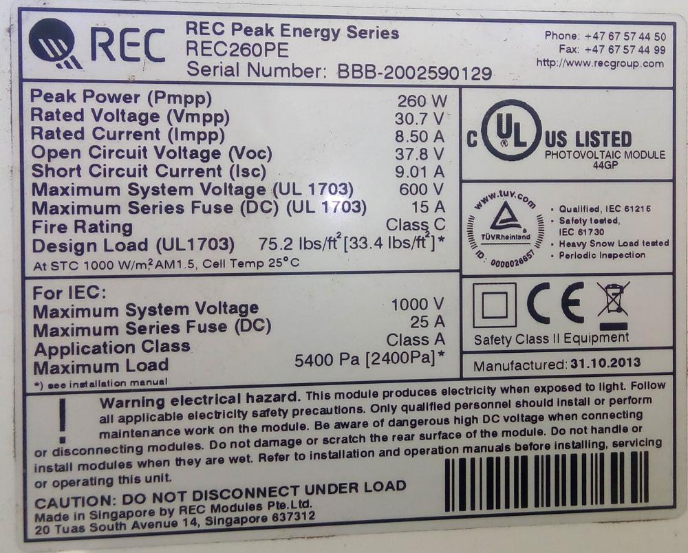

buenas noches, les comento haber si es viable. Tengo 4 placas de 140 w y 12 V, me regalaron una de 260 w y 24 V. se podrian poner 2 series de 24 V. y la de 24 V. en paralelo con mppt para cargar a 12 V.

Tu propones algo como:
+12-+12- (una serie)
+12-+12- (segunda serie)
+24- (tercera serie)
Y sería correcto, PERO, me temo que esa de 260W tenga 60 células y no 72, con lo que plan se derrumba. En anterior esquema solo vale si el panel que es la tercera serie contiene 72 células.
Creo que es de 72 celulas, estaba en una caravana, las contare esta tarde para asegurarme, dejo foto de la etiqueta.
Archivo adjunto 18508

Correcto, las 5 placas en serie a un regulador MPPT es una buena solución
Pero la Vmp de esta serie no es 72V, es 4*18V +30.7V = ~103V. Pero no pasa nada, un MPPT bueno puede con esta tensión
Las placas de 140Wp tienen Imp=7.8A y la de 260Wp tiene Imp=8.5A, es decir, las puedes poner en serie
La serie tendrá Vmp=103V e Imp=7.8A, esto son 800Wp; es decir, apenas pierdes potencia (4*140Wp + 260Wp = 820Wp)
Para el calculo de un mppt hay que tener el cuenta la tensión en abierto, que seria 22+22+22+22+44= 132V. Con frío sube algo más pero en Denia no veis el mercurio tan bajo para que un mppt de 145V tenga miedo.

Yo no te recomiendo esas placas en serie. Yo abriría la caja de diodos del panel de 260, haría un puente en el diodo que más te guste y pondría todo en paralelo.
Placas distintas, con varios años, lo mismo tienen alguna corriente de fuga, distinta intensidad...
Te lo digo porque con 100 V en los paneles y 12 en la batería, no creo que el MPPT tenga un rendimiento de más del 90%.
A ver si me explico un poco mejor. Instalas un MPPT con todas las placas en serie y ya pierdes un 2 o 3 % por no tener la misma ISC la placa de 260 y el resto. Aparte, como tienes que ponerlas en serie, en las placas tienes unos 100 V y en la batería 14 V, por lo que la eficiencia es de no más del 92 %, tomando como base un MPPT bueno. Tienes una eficiencia total del 90 %. Ahora haces lo que te digo, y haces una placa de 40 células con la de 60, por lo que pierdes 85 w, que representan como un 11 % del total. Aparte quítale un 5% por diferencia de PWM a MPPT, lo que da unas pérdidas del 16%. En watios, la diferencia es de unos 50 w. Tú me dirás si merece la pena gastarse 500 euros en un regulador MPPT en tu caso...
Estoy muy de acuerdo con esta argumentación: Más barata la opción del regulador PWM
Pero creo que no hace falta "operar" a la placa de 60 células, para convertirla en una de 40 células. Si simpemente se conectan las 5 placas en paralelo a un regulador PWM, todas trabajarán a Vmp=18V, aproximadamente. Las de 140Wp entregarán Imax=7.8A y la de 260W entregará sus 8.6A, aproximadamente - todo a 18V. Esto suma 39.8A a 18V, que son 715Wp nominales - prácticamente lo mismo que puenteando la placa de 60c a una de 40c. Es que los 85W se pierden a 20V, pero como la placa trabaja a 18V, se pierden ~95W ---> 4*140Wp + 260Wp - 95Wp = 725Wp
Nota: Un regulador PWM obliga a las placas a trabajar a la tensión de batería, que tendrá su valor máximo ecualizando a 16V. La potencia máxima real, en este caso, sería de 39.8A*16V=640W. En absorción, a 14.6V, tendríamos Pmax=580W y en flotación, a 13.6V, sería Pmax=540W
El PWM es como un interruptor. Cuando está encendido es como dices, pero cuando está apagado, las placas están en paralelo y circulará corriente de la de 60 a las de 36 y no está muy comprobado que esto no sea perjudicial para las de 36. Operar es tan simple como quitar un diodo y poner un cable...

No es eso, lo que decimos Gabriel 2018 y yo. Te recomendamos puentear -en la caja de diodos- la placa de 260W con Vmp=30V (60 células), para convertirla en una de 173Wp con Vmp=20V (40 células)
Después conectas las 5 placas en paralelo a un solo regulador PWM y listo! Pero ojo: Tiene que ser un PWM de 60A!! Porque 720W a 12V son 60A, que sería la intensidad máxima entre regulador y batería
Ya se que no ganais nada, y agradezco buestra dedicacion y consejos, el caso es hacer la mejor configuracion posible, lo del MPPT era para ganar algo de potencia, pero ya veo que no merece la pena. y lo de manipular la placa no lo veo. de momento la dejare para hacer sombra
Si alguna vez has cambiado un enchufe, la dificultad es similar. Verás que por la parte posterior la placa tiene una caja negra. La abres, haces una foto y la pones por aquí. Luego te decimos cómo hacer el puente.
Una vez hecho, la metes al Phocos..
