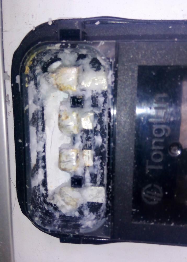

    Yo veo la solucion de Gabriel perfecta.
    Modificas la placa y la colocas en el phocos con las 3 otras placas.
    La modificacion es muy sencilla:
    Cuando abres la caja, tienes unas "barras" de la izquierda a la derecha (1 2 3 4)
    Los cables de salida, estan soldados en 1 y 4.
    Tienes que desoldar el cable (de la barra 1) y soldarlo en la barra 2.
    (Aflojar el prensaestopa antes). Ya esta.
    De esta forma, cambias poco tu instalacion
    Yo pondria las 4 placas de 140w al phocos CX 40
    las 4 placas de 170w al xantrex C40.
    --- (No se porque, pero me "inspira" mas el disipador del xantrex que el del phocos.)
  2. #27
    Avatar de galera34
    galera34 está desconectado Forero
    feb 2011
    Denia, Alicante
    236
    Predeterminado Re: Serial placas diferente voltaje

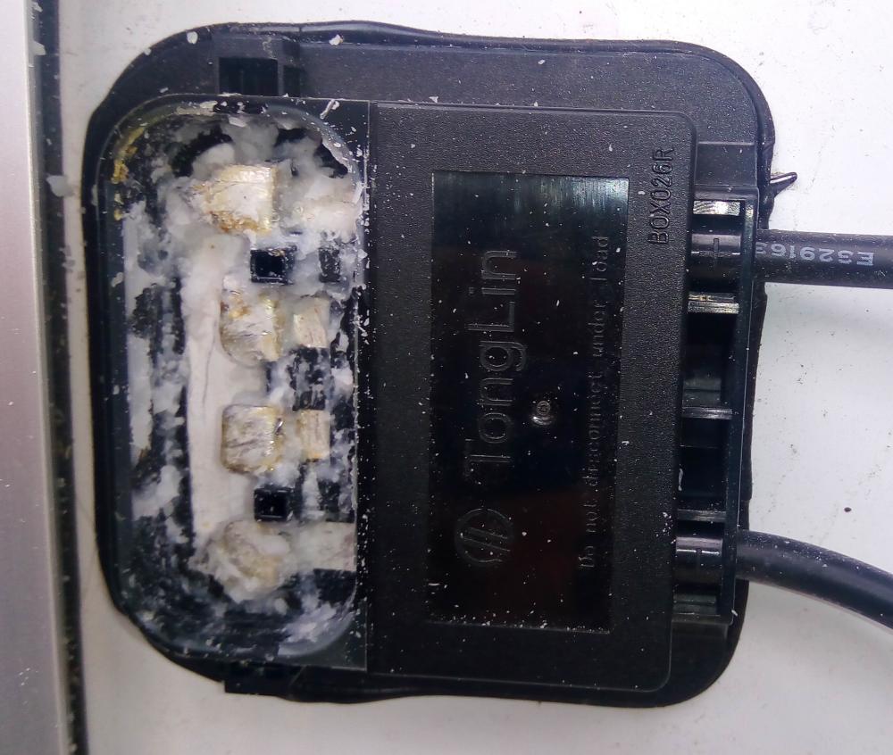

    Si alguna vez has cambiado un enchufe, la dificultad es similar. Verás que por la parte posterior la placa tiene una caja negra. La abres, haces una foto y la pones por aquí. Luego te decimos cómo hacer el puente.
    Una vez hecho, la metes al Phocos..
    Esta es la caja he tenido que vaciar la silicona que la sellaba. No se ven las soldaduras
    Serial placas diferente voltaje-img_20180602_202059.jpgSerial placas diferente voltaje-img_20180602_202051.jpg
  3. #28
    murcia
    4.423
    El cable negativo llega al terminal 1.
    El cable positivo llega al terminal 4.
    El unico que tienes que hacer, es cortar el cable negativo, y soldarlo en el terminal 2 (justo al lado).
    Como tu caja esta sellada con silicona, lo mas facil es de soldar el cable directamente en el el terminal 2 (en la parte con silicona).
    Una vez terminado y comprobado, hechar de nuevo silicona para aislar.
    No importa que lo hagas desde abajo donde salen los 2 cables o arriba donde esta la silicona.
    Sencillo , no?

    Antes de "operar", haces la comprobacion.
    Actualmente, con la placa al sol, midiendo con el polimetro tienes que tener unos ~37v entre positivo y negativo. (tension en Vacio).
    Entre (el punto "azul" del terminal 2) y el positivo, tendrias que medir unos ~25v.
