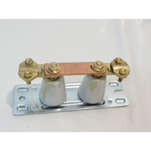

    Y la foto es un puente seccionador de tierra" donde se tiene que connectar el cable que une las tierrasSEPARACIÓN DE TIERRAS EN ESQUEMA TN-S-aislador-tierra.jpg
    Este cable tiene que tener una seccion minima de la mitad del cable que baje.

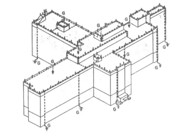

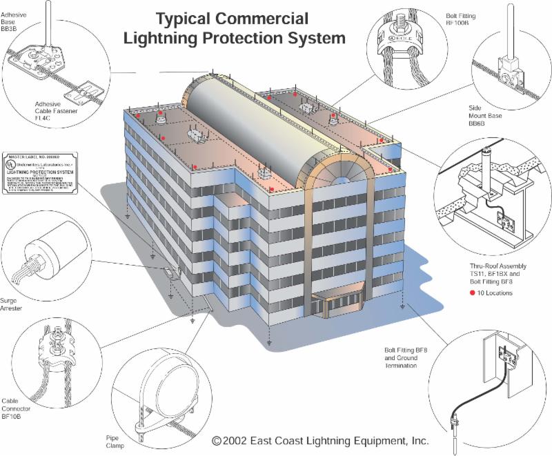

    Mira esto son dos ejemplos:
    Nombre:  Lightning-Rods-on-Barn.jpg
Visitas: 1179
Tamaño: 11,3 KBSEPARACIÓN DE TIERRAS EN ESQUEMA TN-S-1004-full_small.jpgSEPARACIÓN DE TIERRAS EN ESQUEMA TN-S-typicalcommerical.jpg
    para el que se quiera hartar:
    https://www.google.es/search?safe=of...EJuaxNY5qim2M:
    Pero vamos que yo no me invento nada, todo eso va por norma.
    Cuando hay solo un pararrayos es evidente que con un camino a tierra es suficiente ya que como el rayo solo puede entrar por un lado siempre va a salir por el mismo lado.

    Si pero no. Cuando se diseña el pararrayos se diseña el rango de actuación por así decirlo. Este rango se diseña para proteger únicamente la casa, ni atrae rayos que van a caer a 1 km. También depende del tipo de pararrayos. Otro problema de los rayos no es solo su impacto sino la onda electromagnética que producen al impactar con el suelo. Por ejemplo yo cuando vivía en Brasil que allí si que caen muchos rayos. Mi casa no tenía pararrayos i cayó un rayo justo al lado. La onda electromagnética frió los dos routers una tv I un portátil. El mio se salvo porque estaba en el curro con el. Yo no soy especialista en pararrayos pero creo que si car a través de pararrayos eso no se produce.
    Predeterminado Re: SEPARACIÓN DE TIERRAS EN ESQUEMA TN-S
    Pues esto mismo me pasó hace cosa de un año: Cayó un rayo cerca de la casa (con un estruendo impactante) y se llevó al router y al portátil, que justamente este día lo tenía conectado con cable, no por WiFi
    No estoy seguro, si nuestra casa tiene algo como pararrayos, pero creo que no. Lo que sí sé, es que tengo la estructura metálica de las placas FV flotante. No sé lo que hubiera pasado, si los hubiese conectado a una pica de tierra ...
