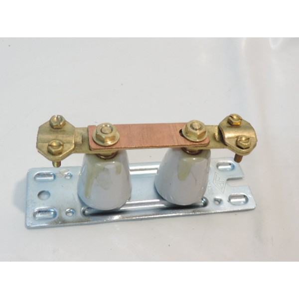

Y la foto es un puente seccionador de tierra" donde se tiene que connectar el cable que une las tierrasArchivo adjunto 18498
Este cable tiene que tener una seccion minima de la mitad del cable que baje.

He puesto "el cable que une las tierras", se puede interpretar mal: Tenia que haber puesto el cable que une todas las tierras del edificio (estan aguas arriba), y aunque abrimos los puentes de los seccionadores, todas las masas del edificio siguen equipotenciales.

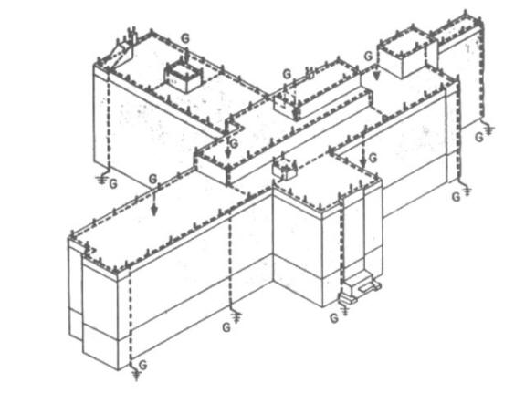

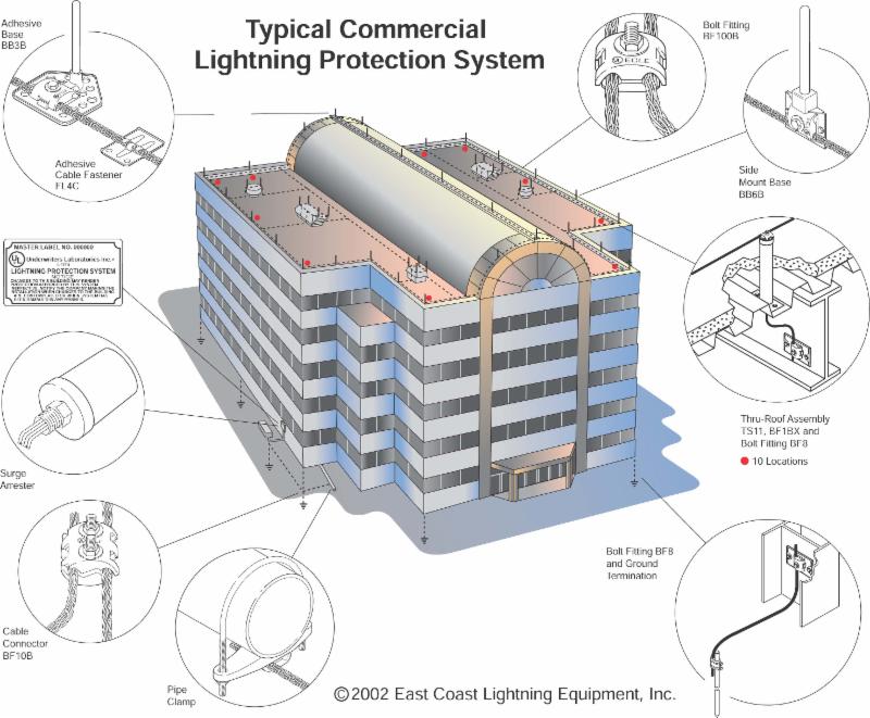

Es lo mismo que con los pararayos faraday. En estos pararayos se ponen cierta cantidad de pararrayos frankling o el tradicional, pero mas pequeños, i se colocan multiples bajadas para evacuar los rayos lo mas directamente posible. Puedes fijarte en edificios que no se les ve un pararrayos grandes pero si muchas bajantes a tierra. El cable que une las picas aunque tenga una resistencia casi nula, no lo es. El rayo va a evacuar por la pica de tierra con camino mas corto. No recuerdo la norma pero la hay i dice el numero de bajantes i tierras que tiene que haber dependiendo de la estructura del pararrayos aunque todas este interconectadas i al mismo potencial.

Por lo de poner los marcos de las placas a tierra, opino que es casi poner un "pararayo" (yo los cualifico de "llamarayos").
Es una opinion "personal" sobre todo cuando se trata de instalacion tipo pwm a 24v o 48v.
En caso de instalacion con mppt cerca de 150v (o mas cuando es con inversor de grid , trabajando con strings de 400 o 500v), es obvio que es necesario para prevenir un fallo dielectrico en una placa.
Mira esto son dos ejemplos:
Archivo adjunto 18500Archivo adjunto 18501Archivo adjunto 18502
para el que se quiera hartar:
https://www.google.es/search?safe=of...EJuaxNY5qim2M:
Pero vamos que yo no me invento nada, todo eso va por norma.
Cuando hay solo un pararrayos es evidente que con un camino a tierra es suficiente ya que como el rayo solo puede entrar por un lado siempre va a salir por el mismo lado.
