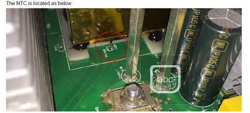

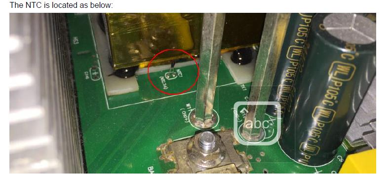

    Nuevas noticias de EASUN, del "engineer" Ben: Me da las gracias y me manda un "manual" para analizar el error #02
    Aqui el texto original del mensaje de Ben:
    "Thanks for your professional analyzing. It helps us a lot.
    Here is a testing manual. We appreciate that if you can follow it to test the board"
    El "testing manual" es muy sencillo, pero laborioso; son solo 3 pasos:
    (1) Desmonta el Infini, desconecta CN8 (NTC3), vuelve a montar el Infini y comprueba si sigue apareciendo el error #02
    (2) Desmonta el Infini, desconecta CN4 (NTC4), vuelve a montar el Infini y comprueba si sigue apareciendo el error #02
    (3) Desmonta el Infini, corta NTC1, vuelve a montar el Infini y comprueba si sigue apareciendo el error #02
    Los zócalos CN8 y CN4 son las NTC3 y NTC4, cuya correcta función comprobé ayer
    La NTC1 es información nueva, todavía no la he tocado. Aquí una foto de la NTC1:
    . . . . . . . . . . . . . . . . . . . . Voltronic InfiniSolar V-02_error_ntc1.jpg
    No tengo muchas ganas de pasarme el día (des)montando el Infini, y menos calentarlo hasta que salte el #02
    Prefiero contestar a Ben sin hacer estas pruebas ... ... Qué le contesto?
    (1) Con solo la NTC3 desconectada, SI sale el error #02, pero más tarde
    (2) Con solo la NTC4 desconectada, SI sale el error #02, pero más tarde
    (3) Con las dos NTCs (NTC3 y NTC4) desconectadas, NO sale el error #02
    (4) Con la NTC1 cortada, NO sale el error #02
    Respecto al punto (4) no estoy nada seguro; posiblemente debería decir: "... pero salta el error #01 !!"
    Alguno de los entendidos me puede confirmar, que he inventado correctamente esta respuesta, por favor ?

    Dile al engineer Ben que estamos hasta las narices de los p*tos híbridos, que se pase por el foro !!

    A quién me recomiendas hacer caso: Al "engineer" Ben o al amigo Sulfamid ?
    Lo que me plantea Ben, es desmontar y montar 3 o 4 veces el híbrido y dejarlo calentar a tope, cada vez, para ver si sale el #02
    Eso ya casi equivale a la incineración, que recomienda Sulfamid para el 28 de diciembre ...
    Creo que podemos responder a las 4 preguntas de Ben (post #878), sin hacer esas pruebas, sobrecalentando al Infini ...

    No somos capaces de "predecir" las respuestas, basándonos en las pruebas que ya he hecho ?
    Por ejemplo sabemos, que las dos NTCs (NTC3 y NTC4) funcionan correctamente. También sabemos que hay 12V en los dos ventiladores - y sabemos, que lo que no funciona es el control PWM
    Es cierto, que no sabemos nada de la NTC1 - pero no podemos "inventarnos" algo?

    Qué temperatura dirías tú como "máximo valor no crítico" (medido en los disipadores) ?
    Me sirve para algo, saber que los NTC3 y NTC4 tienen 18kOhm a la temperatura ambiente y ~4kOhm a 60C ?
    ... se me ocurre medir la R de una NTC cuando salta el error #02 y tomar estos kOhm como límite

    Alguien me puede decir lo que hace la NTC1? (ver mi post #878)

    La NTC1 la que hay debajo del trafo HF, creo que es la que indica temperatura ambiente. La NTC3 y NTC4 como estan en radiador, ya sabes...
    AL menos 2 de estas están conectadas en serie, y conectadas a los pines 1 y 3 de CN10. La otra al pin 2 del mismo CN10, No sabría especificar cuales, no me lo anoté .
    Pues muy mal. Hay q apuntar todo.
    Segun mi "Cuaderno de Bitacora" . Todas las NTC tienen un pin comun, o sea todas estan unidas por un terminal y acaba en los pines 14 15 y 16 de CN10 (los 3 unidos).
    La NTC1 pista con pin1 de CN10. La resistencia de esa NTC ronda los 12Kohmios a temperatura ambiente. Baja con calor, obviamente.
    La NTC3 pista con pin3 de CN10 y la NTC4 pista con pin2 de CN10.
    Dile al Ben que la NTC1 esta perfectamente y se centre en por qué los ventiladores no giran ninguno de los dos. El error 02 salta por temperatura al no moverse los ventiladores. El error 01 no se dispara. Luego algo pasa en placa de control, o hardware o software. Elige: coco o caramelo.
    Pd: Si te manda software me gustaria tener una copia para mi coleccion particular.
    Vale. Parece que la NTC1 mide la "temperatura ambiente", o mejor dicho, la del aire dentro del híbrido (como referencia?)
    Sigo sin saber que o quien le dice al híbrido que tiene que activar el error #01 - pero da igual, será algo de la placa de control
    Estoy dispuesto a escribirle lo siguiente a Ben, sin hacer más pruebas:
    (1) El error #02 sale, si hay una de las NTC3,4 conectada; pero no sale, si las dos NTCs están desconectadas
    (2) El error #02 no sale, si la NTC1 está desoldada (o sería mejor decir "sí sale"? - ni idea)
    (3) La NTC1 desoldada tiene una R de 12kOhm a temperatura ambiente; esa R disminuye a medida que la NTC se calienta
    (4) Que Ben me diga las posibles causas, por las que no sale el error #01 - y por qué los ventiladores no giran
    Alguien me puede decir, qué variante escoger en el punto (2) ?
