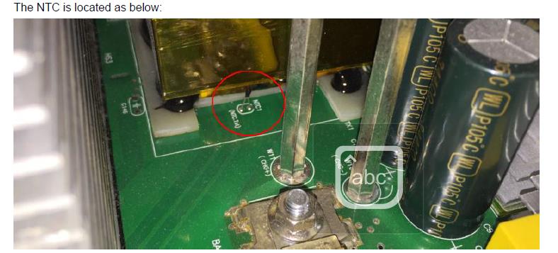

Nuevas noticias de EASUN, del "engineer" Ben: Me da las gracias y me manda un "manual" para analizar el error #02
Aqui el texto original del mensaje de Ben:
"Thanks for your professional analyzing. It helps us a lot.
Here is a testing manual. We appreciate that if you can follow it to test the board"
El "testing manual" es muy sencillo, pero laborioso; son solo 3 pasos:
(1) Desmonta el Infini, desconecta CN8 (NTC3), vuelve a montar el Infini y comprueba si sigue apareciendo el error #02
(2) Desmonta el Infini, desconecta CN4 (NTC4), vuelve a montar el Infini y comprueba si sigue apareciendo el error #02
(3) Desmonta el Infini, corta NTC1, vuelve a montar el Infini y comprueba si sigue apareciendo el error #02
Los zócalos CN8 y CN4 son las NTC3 y NTC4, cuya correcta función comprobé ayer
La NTC1 es información nueva, todavía no la he tocado. Aquí una foto de la NTC1:
. . . . . . . . . . . . . . . . . . . . Archivo adjunto 19397
No tengo muchas ganas de pasarme el día (des)montando el Infini, y menos calentarlo hasta que salte el #02
Prefiero contestar a Ben sin hacer estas pruebas ... :cool: ... Qué le contesto?

Alguien me puede decir lo que hace la NTC1? (ver mi post #878)
La NTC1 la que hay debajo del trafo HF, creo que es la que indica temperatura ambiente. La NTC3 y NTC4 como estan en radiador, ya sabes...
AL menos 2 de estas están conectadas en serie, y conectadas a los pines 1 y 3 de CN10. La otra al pin 2 del mismo CN10, No sabría especificar cuales, no me lo anoté .

Segun mi "Cuaderno de Bitacora" . Todas las NTC tienen un pin comun, o sea todas estan unidas por un terminal y acaba en los pines 14 15 y 16 de CN10 (los 3 unidos).
La NTC1 pista con pin1 de CN10. La resistencia de esa NTC ronda los 12Kohmios a temperatura ambiente. Baja con calor, obviamente.
La NTC3 pista con pin3 de CN10 y la NTC4 pista con pin2 de CN10.
Dile al Ben que la NTC1 esta perfectamente y se centre en por qué los ventiladores no giran ninguno de los dos. El error 02 salta por temperatura al no moverse los ventiladores. El error 01 no se dispara. Luego algo pasa en placa de control, o hardware o software. Elige: coco o caramelo.
Pd: Si te manda software me gustaria tener una copia para mi coleccion particular.
Vale. Parece que la NTC1 mide la "temperatura ambiente", o mejor dicho, la del aire dentro del híbrido (como referencia?)
Sigo sin saber que o quien le dice al híbrido que tiene que activar el error #01 - pero da igual, será algo de la placa de control
