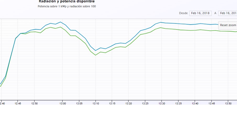

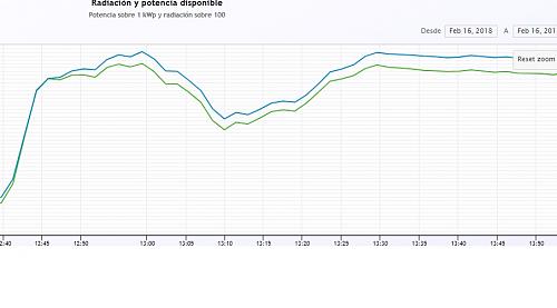

    Es curioso ver cómo se van separando la línea de irradiación de la de potencia cuando se va calentando el panel.Potencia disponible de placas-barr.jpg
    Yo lo veo como una prueba de que el método funciona correctamente
