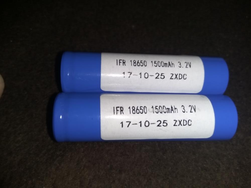

    He estado buscando las lifepo4 en formato 18650 de 1.5Ah a 3.2v que me enviaron de prueba, supuestamente se pueden cargar hasta 3.65V. Gabriel 2018 tengo 2 unidades si te interesan te las puedo enviar para que hagas pruebas, supuestamente aguantan hasta 2000 ciclos

    Se pueden probar claro. De precio, ¿cómo salen en grandes cantidades?

    Gabriel 2018 Te envio mp para enviarte las baterias, creo que el precio era de unos 3.2$ desconozco el precio para grandes cantidades y si ha subido o bajado de precio, tendria que preguntarlo.

    Bueno, pues gracias a la gentileza de kktuo vamos a poder probar un par de 18650 LiFePo4.
    Predeterminado Re: Prueba de 18650
    Genial! Un aplauso para los dos!
