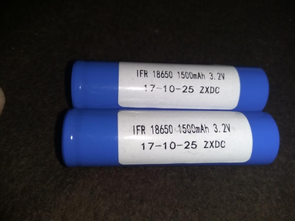

Se me olvidada, tengo 2 baterías de nuestra lifepo4 en formato 16850 a 3.2v, supuestamente con 2000 ciclos, el problema es que solo tienen 1.5Ah y el precio es más del doble de mis 18650 3.7v y 2.6Ah

He estado buscando las lifepo4 en formato 18650 de 1.5Ah a 3.2v que me enviaron de prueba, supuestamente se pueden cargar hasta 3.65V. Gabriel 2018 tengo 2 unidades si te interesan te las puedo enviar para que hagas pruebas, supuestamente aguantan hasta 2000 ciclos

Gabriel 2018 Te envio mp para enviarte las baterias, creo que el precio era de unos 3.2$ desconozco el precio para grandes cantidades y si ha subido o bajado de precio, tendria que preguntarlo.

Bueno, pues gracias a la gentileza de kktuo vamos a poder probar un par de 18650 LiFePo4.
