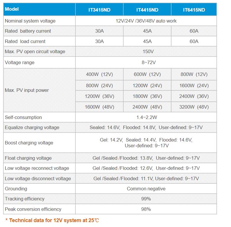

    https://files.i4wifi.cz/inc/_doc/att...cer_series.pdf
    Archivo adjunto 18100
    Yo no veo diferencias relevantes de potencia máxima instalada (paneles) entre iTracer u otras marcas.
    hola
    no vees diferencias porque estas leyendo "max pv input power"
    con el 60A @24v el max INPUT es 1600w
    si tu conectas 2000w ,2500w,3000w, hasta 4800w (9600 @48v), la maxima potencia (max pv input power) es siempre 1600w@24v
    si tu descargas el manual completo , pag 10-11 te explica que se puede conectar hasta TRES veces
    Controller will be damaged when the PV array straight polarity and the actual operation power of the PV array is three times greater than the rated charge power!
    Esto es posible porque lo controller MPPT pueden usar todo los voltaje desde el VOC
    con el PWM, si tu conectas placas de 20A a un pwm de 10A se quema
    De todas formas, no creo que la mejor estrategia de invierno sea meter 4500 w a un regulador de 1500. Será mucho mejor tener una buena inclinación y uno, o varios reguladores para aprovechar los 4500 w. En Invierno hay pocas horas de sol, pero cuando pega, las placas son un 10 o un 12 por ciento más aprovechables que en Verano.

    Encontré una web donde pone lo que dices: https://www.lowenergysupermarket.com...r-it6415nd-les
    Max. PV Array Input Power 2400W (12V), 4800W (24V), 7200W (36V), 9600W (48V)

    Lo de los -10º que comentas es por tensión, no por intensidad.
    Y ojo, que en la página 37 del manual dice esto:
    Maximum Input Power
    12V: 400W 600W 800W
    24V: 800W 1200W 1600W
    36V: 1200W 1800W 2400W
    48V: 1600W 2400W 3200W
    Eso es lo que estaría cubierto por la garantía.

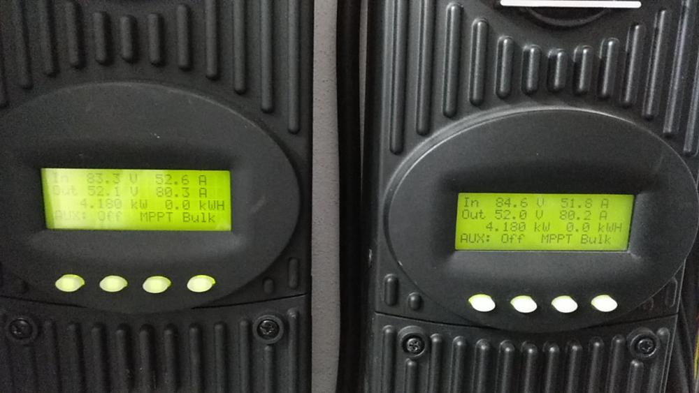

    oct 2014
    Masquefa
    351
    Predeterminado Re: Que potencia en placa se puede conectar a un regulador MPPT de 60A?
    Buenas:
    Os dejo una foto de los 2 reguladores "aguantando" el tipo.........
    Con tanta energía, los 3 chinorris en paralelo han saltado.....por lo que la foto del 0kWh refleja poco la realidad de hoy. Hoy he cargado el coche, he puesto 3 lavadoras, 1 secadora........bueno, no sigo, que me vais a odiar, jeje....
    Que potencia en placa se puede conectar a un regulador MPPT de 60A?-img_20180330_132859_824.jpg
    Biomasa: GREEN ECOTHERM Mario Long Time 18kW + DI 500l + Retenedor humos + Estabilizador de tiro
    Solar: 10590Wp + 48V 1000Ah C5 + OUTBACK FLEXMAX LCD 80A + Fangpusun 80A + Inversor Schneider
    XW+ 8548 E
    Monitoring Solar con Rpi
