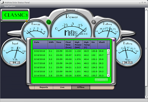

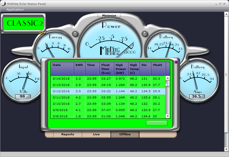

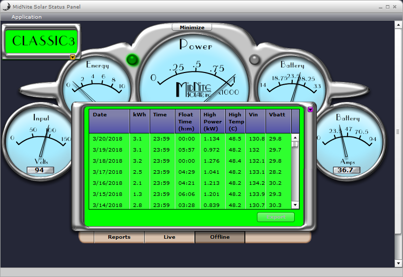

    pac0 Invitado
    Predeterminado Re: Que potencia en placa se puede conectar a un regulador MPPT de 60A?
    Si quereis una opinión de "usuario", os diré que cuando tenía un único Midnite le conecté los 1700Wp que daban mis 9 placas de 195Wp. Un regulador de 80A que podía soportar hasta 1920wp de placas o más siguiendo la teoría de el_cobarde, que era lo que yo también pensaba. (Extrayendo esa conclusión de los mensajes del foro). Pues quizás no sea ese el motivo y fuera otro, nunca lo pude resolver, pero el Midnite se "quemó" por sobrecarga en el sistema de entrada FV. No tenía sentido alguno ya que los límites estaban claros y con esa instalación nunca podría llegar a sobrepasar los 80A, pero por si acaso después de ese hecho desdoblé la instalación con dos Midnites. Ahora tengo 6 placas de 195Wp en cada uno de los Midnites y he llegado a ver 1200w en algunos momentos puntuales, por lo tanto, lo que apunta Gabriel no es tan descabellado. Si coincide que la inclinación es la adecuada, con nubes, temperatura baja y sol, tenemos los ingredientes para que un regulador haga "puff".
    Y creo recordar que en algún hilo se habla sobre los híbridos, que se queman en cascada, por alguna razón desconocida. En mi opinión, basada solo en mi experiencia y lo que leo sobre los híbridos, es mejor dar un margen por debajo a los reguladores porque no estamos para ir comprando equipos.
    Por cierto lo que dice DiegoL:
    que puedo poner las que quiera con otro inversor y directo a baterías
    Es que le indican poner otro "Híbrido", no un regulador. Puede ser que lo haya entendido mal, pero si fuera así el que se lo ha aconsejado es un crack...

    Luego también tenemos visto el regulador Midnite Kid que usa @Nikkito. En Verano, cuando hace calor, recorta la producción a 20 A, cuando tiene un nominal de 30...
    Es posible que tenga esa característica, aunque yo no la había visto en los mios. Pero me parece más factible que el calor afecte a las placas y a más calor menos rendimiento. En verano se capta un 10-15% menos que en invierno. Ahora mismo con sol estoy viendo en los Midnite 960-980W, pero en verano apenas llego a 900W.
    Os adjunto los datos de los últimos dias para que comprobeis lo que he comentado en mi anterior post:
Nombre: Datos_Midnite_2.png
Visitas: 290
Tamaño: 173,6 KB
Nombre: Datos_MidNite_3.png
Visitas: 149
Tamaño: 175,2 KB
    No, no, como Nikkito lo tiene monitorizado, se ve, que por ejemplo a las 13.00 horas entrega 28 A, y de repente baja a 20 A. No obstante, mejor que se proteja que se queme.
