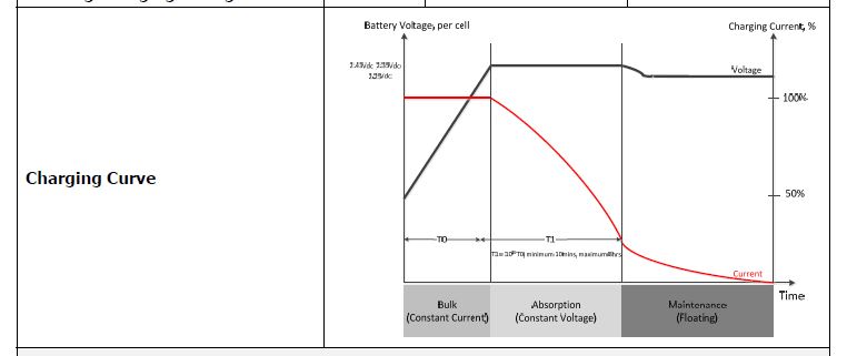

    . . . . . . . . . . . . . . . . . . . . . . Alarma 04 en hibrido-charging_curve_axpert.jpg
    Pregunta a @Tejota: Sabes si los híbridos con regulador PWM también tienen este bug? Es que tengo dos de ellos y desde el primer día empleo un regulador MPPT externo, por lo que nunca me ha preocupado el funcionamiento del regulador interno
    Veo poco probable que los PWM también tengan el bug, ya que el regulador PWM (y su programación) es muy diferente al MPPT

    He estado pensando sobre este bug, a ver si lo podemos interpretar un poco mejor
    Respecto al algoritmo de carga, el manual dice que el tiempo de absorción es 10(!!) veces el tiempo de bulk, mínimo 10 minutos, máximo 8 horas. Esto parece no tener sentido, pero no hay que olvidar que el híbrido empezó como SAI y este algoritmo de carga parece ser una herencia de los tiempos de SAI
    La pregunta es: Cómo define el firmware la fase de bulk?
    Pues siendo SAI, no es el regulador FV el que carga a la batería, sino el cargador CA. En este caso, la fase bulk se puede definir como constant current CC, es decir, con intensidad de carga invariable. Probablemente el firmware da por finalizada la fase bulk, cuando la intensidad de carga cambia. El diagrama de las fases de carga del híbrido indica que esto es así, porque tanto la curva como el texto dicen que "bulk" es "constant current"
    Si la carga de batería es con la irradiación solar, mediante el regulador, la intensidad cambiará constantemente, también en fase bulk - y el firmware dirá que el tiempo de bulk han sido 0 minutos. En consecuencia, el tiempo de absorción serán solo 10 minutos!!
    Está claro, que con solo 10 minutos de absorción, la batería no se cargará bien y acabará sulfatada / muerta ...
    La segunda pregunta es: Funciona bien este algoritmo de carga en modo SAI?
    Pues en modo SAI, el híbrido está en modo "stand by", a la espera de que se corte la luz. Mientras no haya corte de luz, regulador e inversor del híbrido no están activos y el modo de carga siempre es flotación; no hay ni bulk ni absorción
    Cuando se corta la luz, el inversor arranca y alimenta al consumo, descargando la batería. Si en este tiempo hace sol, el regulador del híbrido apoyará, cargando a la batería. Cuando la luz vuelve, la batería estará parcialmente descargada y el cargador del híbrido entrará en modo bulk, o mejor dicho, en modo CC, con la intensidad de carga invariable. Pongamos que esté 1 hora en modo CC, con lo que seguiría 8 horas en modo absorción (tiempo máximo) y a continuación permanecería en modo flotación hasta el próximo corte de luz
    Conclusión: Este algoritmo de carga funciona bien para SAI, pero no sirve para FV

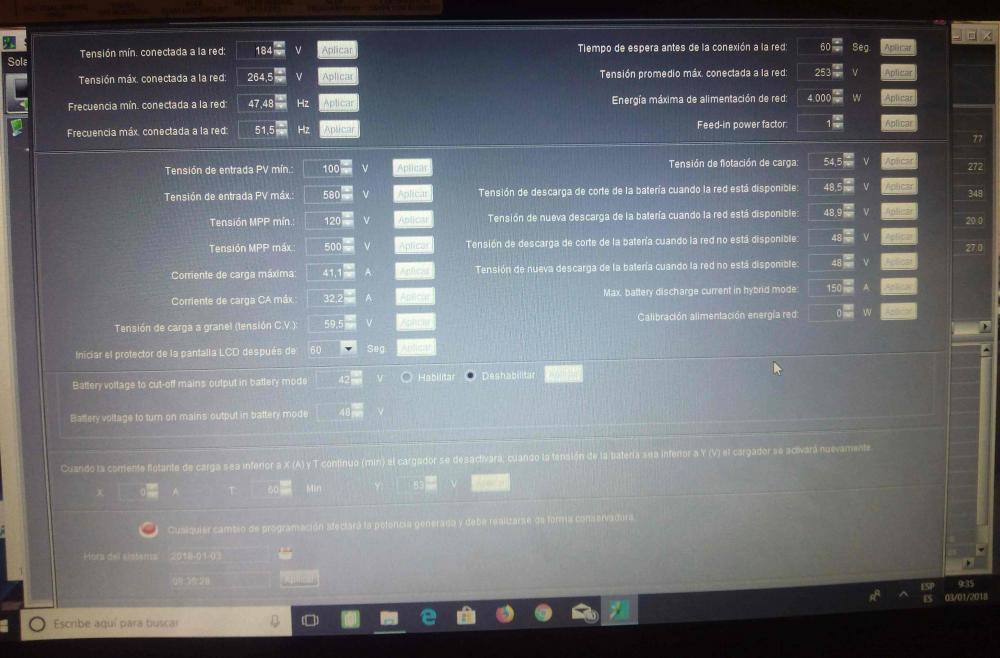

    Quizás el mio este mal configurado, que opinais , fijaros en el parametro de abajo de la foto, me sirve para configurar la absorción, o es la flotación , lo compre en 2017.
    No se como medirá la descarga pero cuando el bmv 702 marca un 98% de batería el híbrido marca 80% con nada que chupes un poco de batería (688ah a c10).Alarma 04 en hibrido-img_20180102_102141.jpg

    * Según la gráfica del algoritmo de carga, con (Tabs = 10 * Tbulk), el tiempo de absorción fácilmente es demasiado largo
