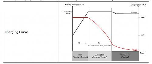

    Esta tu experiencia -que ya había leido en varios posts anteriores- me parece muy interesante y muy importante
    Puedes especificar un poco, a qué fallo en el algoritmo de carga atribuyes esta mala experiencia?
    Desde el año 2015 (más o menos) se pueden configurar libremente las tensiones de absorción y flotación - hasta un máximo de 58.4V, que para la mayoría de los casos es suficiente
    Para ecualizar no basta, eso está claro, y los reguladores tampoco tienen compensación de temperatura - inconvenientes graves, pero suficientes para tu mala experiencia - o hay más?
    El algoritmo de carga (ver abajo) de los híbridos es muy extraño, para decirlo de forma comedida. Pero si lo interpreto bien, hace muchas horas de absorción cada día, lo que podría compensar (en parte) la falta de ecualización
    La pregunta es: Qué partes del algoritmo de carga crees ser los responsables de tu mala experiencia?

    Yo creo que el problema es que este inversor fue diseñado como SAI, y no es lo mismo la carga de una batería que quizás nunca llegue a utilizarse que una batería que se cicla más o menos todos los días.
    Las mismas baterías (AGM sobre todo) llevan serigrafiado uso ciclico o stand-by (diferentes voltajes en cada caso).
    Mi opinión es que el regulador cuando considera que la batería está al 100% realmente está al 75% y poco a poco se hace un circulo vicioso que lleva la batería a tener cada vez menos densidad hasta que cae.
    Yo en mi casa cambié un multiplus por uno de estos para experimentar.
    Uno de los experimentos fue utilizar el cargador interno durante varios días, no recuerdo si fue al 5º o 6º día (el cargador entraba todos los días en flotación) ya que se quedaba la luz del cargador fija, cuando un día de buen sol simplemente cambié los paneles del cargador interno al MPPT externo (no pasaron más de 2 minutos en el cambio) y el cargador externo se paso varias horas hasta pasar a flotación, por lo que deduzco que las baterías estaban al 75% mas o menos.
    Que conste, que el monitor bmv700 me indicaba que las baterías estaban al 100%... la mayor parte de las veces, muchas no.
    Esas son mis conclusiones.
    Solo me queda una instalación poner un MPPT externo
    y no hablemos tampoco de los nervios que me hace coger cuando pasa una nube y simplemente se escucha el "clak" y miras el display y ves que desconecta los paneles y vuelve a empezar otro ciclo de carga y así contínuamente.
    Definitivamente, en mi caso, siempre regulador externo.
