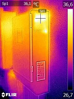

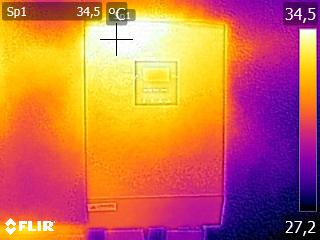

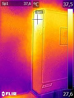

    Adjunto algunas termografías del Inversor, por si a alguien le interesa. Aunque cuando hice las fotos el inversor no estaba muy caliente y la temperatura ambiente era de 25ºC.
    Nombre:  FLIR0619.jpg
Visitas: 735
Tamaño: 124,5 KB Nombre:  FLIR0620.jpg
Visitas: 701
Tamaño: 114,2 KB Nombre:  FLIR0621.jpg
Visitas: 710
Tamaño: 138,9 KB

    Ese echa aire por arriba.... los que echan aire por abajo las termografias son diferentes.
    La sonda monitorizada que llevan estos hibridos no me ha pasado nunca de 42 grados. Lo que no se es donde esta ubicada. Hoy que hace un dia calentito, oscila la temperatura monitorizada del hibrido entre 40-42 grados a las seis de la tarde. Y los ventiladores van rapiditos...

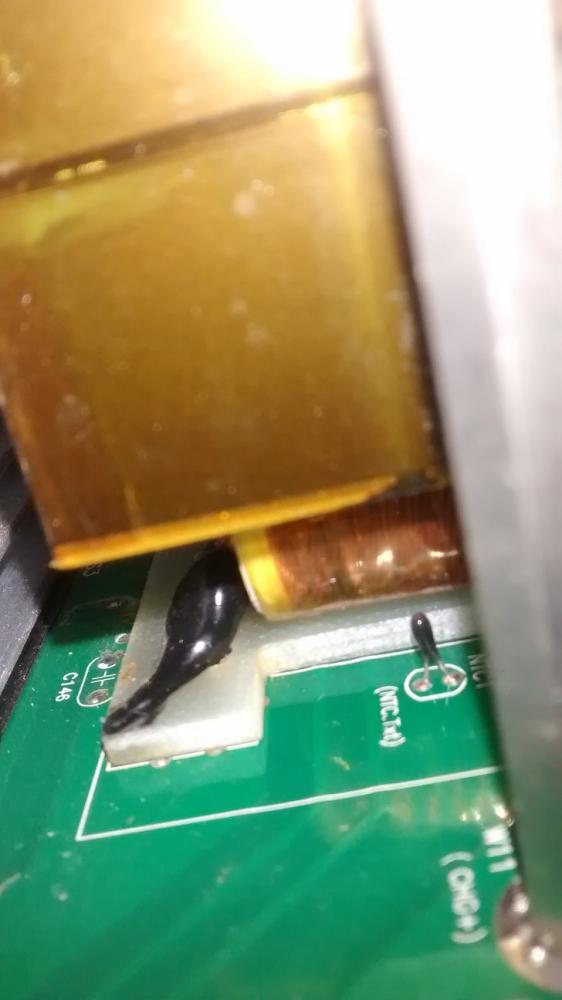

    Casualmente tengo un PIP4048HS abierto, yo creo que la temperatura que monitoriza es la del PCB principal, hay otras dos montadas en los radiadores con sendos conectores.
    Ayuda parametros configuración Inversor Híbrido Axpert MKS 5000VA PF1 MPPT  80A  48V-sensor_temp.jpg
    Lo que tiene encima es el trafo HF, de doble núcleo.
