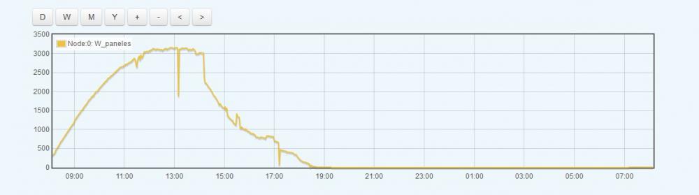

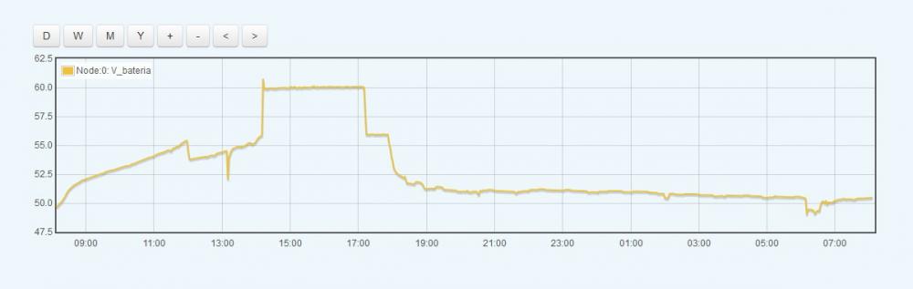

    Seria interesantisimo ver como hace las etapas de carga ese hibrido a ver si han corregido el bug de absorcion que tienen sus primos de 0,8. Supongo que no le vas a meter ningun tipo de monitorizacion al hibrido no?
    Hola Tejota, ya tengo montado el sistema de monitorización, te adjunto algunas gráficas de ayer:
    Ayuda parametros configuración Inversor Híbrido Axpert MKS 5000VA PF1 MPPT  80A  48V-voltaje-baterias.jpg
    Ayuda parametros configuración Inversor Híbrido Axpert MKS 5000VA PF1 MPPT  80A  48V-potencia-paneles.jpg

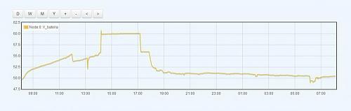

    Muy interesante, la gráfica de la tensión de batería. Sube lentamente hasta 56V (bulk); salta repentinamente a 60V, donde permanece durante 3 horas; baja a 56V para 40 minutos; baja a ~51V entre las 18:00h y 19:00h y baja a ~50V durante la noche
    Cómo tienes configuradas las tensiones de absorción, flotación y ecualización?
