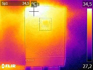

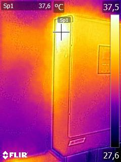

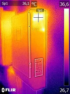

Adjunto algunas termografías del Inversor, por si a alguien le interesa. Aunque cuando hice las fotos el inversor no estaba muy caliente y la temperatura ambiente era de 25ºC.
Archivo adjunto 18757 Archivo adjunto 18758 Archivo adjunto 18759
Ese echa aire por arriba.... los que echan aire por abajo las termografias son diferentes.
La sonda monitorizada que llevan estos hibridos no me ha pasado nunca de 42 grados. Lo que no se es donde esta ubicada. Hoy que hace un dia calentito, oscila la temperatura monitorizada del hibrido entre 40-42 grados a las seis de la tarde. Y los ventiladores van rapiditos...

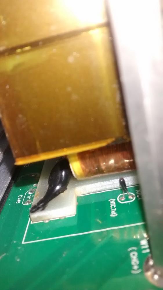

Casualmente tengo un PIP4048HS abierto, yo creo que la temperatura que monitoriza es la del PCB principal, hay otras dos montadas en los radiadores con sendos conectores.
Archivo adjunto 18763
Lo que tiene encima es el trafo HF, de doble núcleo.
Yo creo que las de los radiadores seran para hacer saltar los errores por temperatura y apagar el hibrido. Mientras que la de placa sera solo para monitorizacion.
Pues los aussies hicieron un estudio con datos (si datos de esos que dicen cosas) por lo que los hibridos estos refrigeran mejor sacando aire por arriba que por abajo. Y algo les debio llegar a Voltronic que alguna partida de hibridos los hicieron sacando aire por arriba. De hecho los 3 PF1 q tengo yo, dos sacan por abajo y uno por arriba y se llevan un mes de fabricacion, mismo modelo y mismo distribuidor.
Ciertamente cambiar el sentido de ventilacion es tan sencillo como darles la vuelta a los ventiladores. Son cuatro tornillos y no hace falta ningun conocimiento de electronica: aflojar cuatro tornillos y quitar el conector de alimentacion de los ventiladores. Ya ves tu.
