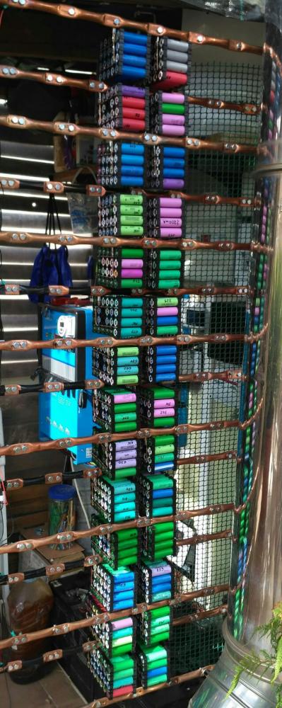

    aqui hay mucho nivel, gracias por tranquilizarme, no sabia que podia haber problemas de este tipo con los tubos.
    Una foto mas:Mix de baterias de traccion y litio.-img-20171219-wa0002.jpg
    esta es visto por detras, se observa mejor que hay 15 tubos, 8 traseros y 7 delanteros. La separacion entre ellos son 7cm en profundidad y 10cm en altura, y da espacio para que descansen sobre ellos los packs ,aunque a veces no ocurre y he tenido que empezar a cambiar los terminales, primero empece con el ojal de 6mm y ahora mezclo 6 y 8 mm, da mas holgura a la hora de colgarlos, cuando se acaben los de 6 usare solo los de 8mm (es mucho mas facil instalar los packs).
    El terminal es para cable de 10mm², pues el bus bar son cables rigidos de 5mm², se que es un poco excesivo para una corriente de unos 20A para una Intensidad de 1C. Uso este cable porque pelar cables no es nada agradable y como encontre en Bricodepot cable desnudo de 36mm² de 7 hilos, me lo pusieron facil.

    Predeterminado Re: Mix de baterias de traccion y litio.
    voy a intentar resumir el funcionamiento del conjunto, pero antes decir que como maximo cargo a 57V (tengo absorcion/flot a la misma tension, en el Tristar 45), estos 57V durante el otoño, aunque son un poco bajos como abs, pero altos para flotacion, mantenian la densidad decente, sobre 128-129 (antes con voltages correctos veia densidades superiores a 130 en muchos vasos), pero ahora en invierno no pasan de 127 , aunque tambien tengo que decir, que estamos pasando por muchos dias nublados o con poco sol y muchos dias no termina la carga de las baterias.
    El que no termine la carga el culpable es el litio, al añadir 4,4Kwh de bateria de litio esto hace que las placas no generen suficiente energia para cargar a tope el plomo mas el litio, de hecho desde que estan instaladas (mas de 10 dias) solo DOS han llegado a los 57V (esperemos que mejore la radiacion solar), estoy viendo como consigo algo mas de placa ( o bajar el consumo, pues todos los dias tenemos puesta la bomba de calor) aunque tengo 2800w en placas, pero raramente en estos dias generan mas de 2500wp.
    Lo bueno es que ahora casi todos los dias se termina el horario punta usando las baterias, antes imposible con solo 150AH de bateria descargandola 'solo' hasta un SOC del 70%. Cuando instale un poco mas de litio (y algo mas de placa) el tema mejorara aun mas.
    Ahora la carga a 57V (4,07V para el litio) y por abajo 47V ( 3,36V) , porque al SOC del 70% no se llega, pues antes cambia el BMV por los 47V , hace que del litio se aproveche sobre el 80% de su capacidad, es decir dispongo de unos 4,5kwh de bateria aprovechables (entre plomo y litio), pero la descarga de las baterias es un poco desigual.
    Desde los 5x voltios hasta los 49V descarga mas el litio, y hasta llega a cargar al plomo aun sin sol. He visto descargarse el litio y al mismo tiempo estar cargandose el plomo. Algunos ejemplos:
    a 50'7V Ipb=3,5A , Ili= 14,5A
    a 50,1V Ipb=4A , Ili= 7,5A
    a 49,2V Ipb= 16A, Ili= 16A , a partir de aqui empieza a descargar mas el plomo (Pb), la VLi = 3,5V ( ya esta bastante descargada)
    a 48,9V Ipb=14A , Ili= 12A el plomo esta a un SOC=90% y el Litio a un SOC menor al 10%.
    a 48'6V Ipb=10A , Ili= 6A.........etc..
    Ya sobre los 48V valores y con el litio en la zona de descarga de la pendiente rapida, si hay un aunmento de consumo fuerte, a veces la tension baja de los 57V y el BMV cambia a red.
    Supongo que la bajada de tension mejoraria con mas litio y una buena carga de la bateria de plomo, pero estos dias de mucho consumo y poco sol no ayudan.
    El BMV solo controla el SOC del plomo, el litio no lo controla (tengo otro shunt para controlar las intensidades) de momento, aunque pienso quitar el plomo lo antes posible ,en cuanto instale DOS racimos mas , otros 4,4Kwh .

    Hola 'el_cobarde' esto es lo que he puesto en dicho post:
    Mirad este enlace:
    How to Prolong Lithium-based Batteries - Battery University
    ya lo he referenciado varias veces, pero una mas no importa.
    Efectivamente el fabricante da una vida de entre 300-500 ciclos si se carga y se descarga completamente, eso es indiscutible, a lo sumo 2 años, pero please, leer el documento. En el en la figura 6 se da una estimacion de ciclos en funcion de la profundidad tanto de carga como de descarga, y de el se extraen unos consejos para prolongar su vida.
    Si no se superan los limites del 80-25% es facil llegar a los 10 años con una capacidad restante de al menos el 80%. Y el 80% no significa que la bateria este muerta, aun le queda bastante vida.
    Y esto debe ser asi , pues Tesla en su Powerwall que usa 18650 da unos porcentajes de vida parecidos a la de la figura 6 (ellos deben limitar la carga/descarga internamente).
    Tambien los EV dan unas estimaciones/garantia de la bateria acorde a dicha figura, de facto ellos limitan el uso de la bateria entre el 85 y el 25% segun fabricantes.
    Con todos estos datos yo me hago a la idea que mi powerwall ( ademas hecha con baterias usadas) sea la ultima y espero que dure muchos años, tengo mas de 60 años y cuando esta se agote desmontare la instalacion solar, asi que larga vida a la instalacion.
    Sunking, no es que ponga en duda la calidad de los BMS's chinos, no tengo base estadistica para ello, pero si una apreciacion personal, no estan hechos para durar.
    Ademas poner un BMS en cada pack es comprar muchos decimos para que te toque la loteria.
    Que conste que no estoy en contra de los BMS, en algunos dispositivos es casi obligado (ordenadores, ebikes,...) pero para las instalaciones solares tienen sustituto.
    Voy a extenderme un poco mas. Que se le pide a un BMS:
    A) Que controle la I de carga. Esto se consigue facilmente. En mi instalacion la bat tien 300A nominales, y se sugire una carga a 0'5C, es decir unos 150A, el regulador solo me proporciona 45A, tema resuelto.
    B) Que controle la I de descarga. Tampoco es un problema, las 18650 pueden soportar facilmente un 2C (600A), y yo tengo un fusible en la bateria de 100A, tema resuelto.
    C) Que controle la Vmax a 4'2V . No hay problema, el regulador solo carga hasta 4V (4x14 son 456V).
    D) Que desconecte si la V< 3V. Tampoco es un pb, el BMV desconecta a los 3,4V (para no descargar mas alla del 25%).
    E) Que haga un balaceo entre celdas. Aqui si el BMS no es bueno, la I de balaceo es muy baja, yo tengo un balanceador de 4A. Tambien comente que si no se carga/descarga hasta sus limites el debalanceo es minimo.
    F) Que controle la Tº de la bateria. Para esto no tengo solucion, no puedo controlar los 98 packs , es mucho dinero. Pero las 18650 si no se superan los 4V en la carga y con las Intensidades de carga/descarga que tengo, estan bastante frias.
    Asi que por todos estos motivos, de momento no instalare un BMS.
    Se admiten toda clase de criticas, para eso estamos.
    Saludos y a compartir conocimientos.

    no tiene nada que ver el BMs con usar todos los packs, no se donde te abre confundido, lo siento.
    En estos momento solo uso la mitad de los packs porque se me estropeo el Inversor y aun esta en la enfermeria, como backup tengo el antiguo de 24V, y claro de 24 a 48 solo uso 7 de los 14, cuando tenga el inversor arreglado volvere a 48V y lo usare todo. Uso los 7S por 7 packs en cada fila, ahora ya tengo los 15kwh, pero solo uso la mitad (24V de los 48V que dan los 14S)
    No tengo BMS porque creo que no lo necesito y para poner uno chino baratito prefiero no poner, si se cortocircuitase no se lo que podria pasar. No lo necesito porque el control de la intensidad de carga/descarga lo tengo resuelto, y el balanceo tambien, primero porque casi no hay y segundo porque compre un balanceador de 4A (los BMS balancean a bastante menos intensidad) , pero apenas lo uso , suele estar desconectado. Por seguridad tengo un fusible en cada uno de los cables del balanceador (por seguridad).
    Solo decir que el litio es una gozada, no te enteras de que esta.

    Globus no tiene BMS, lo que tiene son balanceadores, pero solo balancean a 1A, yo compre este:
    https://es.aliexpress.com/item/4-24-...311.0.0.xvFUGY
    balancea a 4A, los hay para 8S o 16S que es el que tengo instalado, parece que funciona bien, aunque yo tambien lo tengo desconectado, porque no tengo diferencias mayores de 50mv (el balanceador actua a partir de 30mv), pero hoy si lo he conectado, pues al final al instalar el inversor de 48V la diferencia entre los 7S (el de 24V) usado y el que estaba en espera a los 48V era mayor de 200mv.
    Por cierto, yo los TP's los alimento con una fuente de PC a 5V al igual que los testers (1 Opus y 2 Liitokala lii500) a 12V.
    Otra cosita, con el Opus no obtendras mas de 10-12 pilas por dia de media, asi que si esperas tener 700 unidades, haz los calculos, si no te importa esperar unos 3 meses a tener todo listo.

    bueno parece que despues de tres dias la diferencia entre los dos bloques de 7S se ha reducido a unos 50mv, parece que el balanceador de 4A funciona, porque balancear una bateria de 300A con un max de 4A cuesta lo suyo. Lo dejare unos dias mas, hasta que sea <30mv, luego lo desconectare.
    Desde el jueves ya funciono a 48V, y como no hace frio ya no pongo la bomba de calor (todo a coincidido, 48V y buen tiempo) ya no conmuto a la red cuando empieza el horario valle, paso todo el dia con las placas/baterias, esta mañana a las 9H estaban a un SOC del 60%, habia consumido 112 Ah de las baterias.
    Esto lo comento porque en otros hilos con 'el_cobarde' llegamos a la conclusion que con las baterias de plomo era mejor conmutar a red en horas valle, pues salia mas economico. Ahora con el litio (y al precio que he conseguido las baterias de litio, casi regaladas) y como he tenido que desconectar la encimera/microndas y algo mas de la linea solar al pasar de 6000 a 3000w de alguna manera quiero compensar el gasto en electricidad, asi que la instalacion solar funciona las 24H conectada a parte de la casa.
    Bueno, seguire asi si NO tiene razon nuestro amigo Paolosca, porque si tiene razon y la vida de las baterias es tan corta como el predice, tendre que reducir el tiempo de uso de las baterias, para que duren un poco mas.
    El problema es que sabremos quien tiene razon dentro de un tiempo , igual ya es tarde, Nuestro amigo Gabriel hara un test de 18650 usadas, veremos a que conclusiones llegamos.
    Cuando tenga la instalacion completada, intentare calibrarla, pues una cosa es el valor obtenido de los testers y otro sera el real y asi poder medir la evolucion/desgaste de las baterias con el uso.

    No tengo el Hibrido, no hay en la web, y no puedo comprarlo, esperaremos a que vuelva es stock.
    Lo que tengo es el antiguo reparado , pero solo una de las dos placas, con lo cual me quedo con 3000w a la espera del PF1.
    Yo tambien temo que fallen y ademas sera imposible saber cuales son, solo veremos que la capacidad decrece, sin saber si es porque fallan o porque van perdiendo poco a poco. En el foro de DIY Powerwall hay muchas instalaciones con 18650 usadas y todavia no veo comentarios al respecto.
    Si es un buen dato, la bateria estaba a un SOC del 60% y la tension aun eran 52,06V (a 3,718V por celda de media), no esta mal porque la cargo hasta los 55,9V (4,00) y se desconectaba a los 47,9V (3,42V) .
