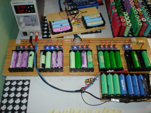

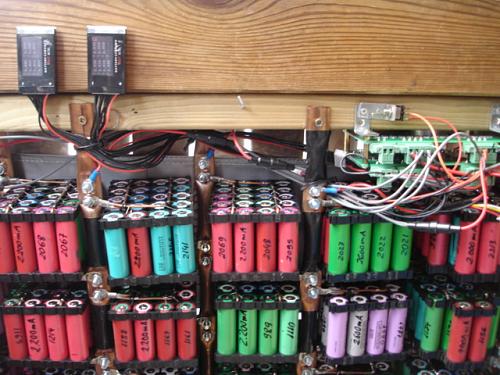

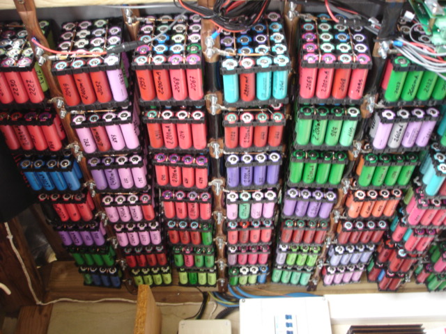

    asi es como ha quedado el jardin colgante.
    No puedo poner la vista de todo el jardin porque fisicamente no tengo sitio para hacer la foto.La vista posterior no la puedo hacer, al poner las dos ultimas series no puedo quitar la tapa trasera sino remuevo algunos packs, y es un faenon.
    Sunking, estos son los TP4056 cargando pilas y a la derecha esta el voltimetro:
    sobre un trozo de parque laminado estan montados los portapilas con un par de tornillos cada uno, y el bus bar que alimenta los TP's esta sujeto por las regletas de conexion, y los TP's estan sujetos por cinta de doble cara, pero hay mas formas de hacerlo, en youtube tienes mas ejemplos.
