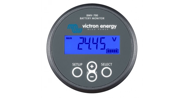

    Hoy revise el vitron bmv 702 y mis baterías están en -320A que le saque alas baterías.Mix de baterias de traccion y litio.-moniteur-batterie-victron-bmv-700-series.jpg

    Con el BMv es mucho mejor controlar la descarga, al litio cuando consumas xxx Ah cambias a red y punto. Pero claro, -340Ah es mucho para tu litio.
    Comenzare con el 7s 160p luego que tenga el otro 7s 160p me paso a 48 volt.
    Me ayuda a programar que cuando este en 300ah entre la red?

    el BMV tiene un contacto que funciona en cc ( a 24V funciona bien), tienes que hacerte con un rele de 24V y con el cortas o pones el AC IN al inversor y cuando el inversor vea el AC IN cambiara a red, asi es como lo tengo yo, es mejor cortar por SOC que por Tension, es mas fiable.
    Con la APP se hace de forma muy rapida, si no la tienes , pues configuras el BMV con los botones, en mi BMV700 son los parametros 16 y 17.
    Con este rele te valdria:
    https://es.aliexpress.com/item/32860...AbTest=ae803_5
    Yo solo cortaria una fase, y pondria los dos contactos en paralelo, te durara mas.
    Yo lo hago un poco diferente, tengo un pequeño rele de 12V, en sus contactos tengo 220V que excitan la bobina del contactor de 100A, es un poco mas lioso, pero es que ya tenia todos los reles de antes y no quise comprar el contactor de CC.Tambien tengo un Temporizador que controla la bobina del contactor para activarlo a las 23h (no es tu caso).
    En su dia use los SSR (reles de estado solido), pero los de bobina de CC se me quemaron los tres que compre, los de AC funcionaron correctamente mientras los use.

    Asta el momento tengo esto.
    https://www.ebay.com/itm/XH-M603-Bat...53.m2749.l2649
    Con esto activo un rele que entra la red, pero eso trabaja por voltaje a 24.0 entro red a 26.0 saco red.

    Valer te vale, pero cuando hay un fuerte consumo instantaneo la tension baja bruscamente y es mucho mas fiable conmutar por SOC, y teniendo el BMV es una pena que no lo uses.
    Aunque tu rele solo es de 20A y tu consumo puede ser mucho mayor. Que inversor tienes, que ocurre si en los momentos del cambio tu consumo es mayor de 50A, como maneja el inversor el cambio. Ademas ten en cuenta que toda la Intensidad del AC pasa por el rele de 20A, no entiendo como no se te ha quemado.
    El rele que te puse es caro porque es a 24V y son 100A pues nunca sabes en que momento hara el cambio y hay que ponerse en el peor de los escenarios.
    Mas economico es usar un rele de AC gordo y otro rele pequeño de 24V que controle la AC de la bobina del rele gordo.
    Tu decides.
    Aunque con el litio, no es como con el plomo, puedes saber la descarga mas o menos con el valor de la tension, y teniendo el BMV, puedes ver unos cuantos dias que tension tiene la BAT cuando el SOC es xxx (tu eliges el SOC, entre 1 y 2 KWh).
