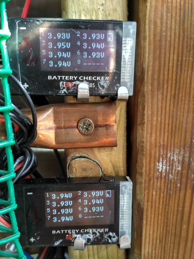

    Buenos días chicos.
    me he liado algo más con el DIY, y he comprado varios voltimetros y amperimetros (para cada serie) y un cargador/comprobador opus btc3100 v2.2 para mirar las capacidades y estados de resistencia interna a la hora de hacer los packs.
    Como he comprobado que mis pilas de litio, tras 1 semana en reposo se acaban quedando entre 3,95 - 4v las mejores y 3,85-3,9v las peores hare 4S y cargare el conjunto hasta 15,50v que es la parte alta de tension que aguanta el inversor.
    La parte positiva es que al tener la franja alta de tension sale la misma potencia con menos amperios, porque entre trabajar a 15v o 11v, prefiero 15.
    La contrapartida es vigilar que no haya sobre-descarga, pero para eso cada serie tendra su voltimetro y comprobar que no bajen de 3,3v.
    Primero quiero ver como se comporta la bateria y como fluctuan las tensiones, sobretodo como mantenerlo equilibrado. Mas adelante empezare a jugar con las intensidades y también comprobar como se comporta al trabajar solidariamente con una bateria AGM convencional, antes de montar algo a gran escala con los vasos de plomo acido.
    Cuando empiece con las pruebas ya compartire con vosotros las conclusiones que vaya sacando.
    Saludos!

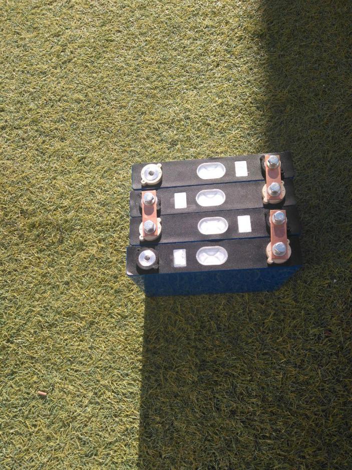

    Para una combinación con plomo no has pensado en otra química, como LiFePo4?
    En principio, no parece que case bien 4S con plomo.
    Con 4S, una vez cargados plomo y litio, el plomo comenzaría a entregar energía cuando el litio estuviese en zona de corte por baja tensión. Si lo que quieres es descargar primero uno, y luego otro, pues bien, pero para que se descarguen de forma simultánea no parece la mejor elección.
    Es sólo una sugerencia, pero algo así casaría mucho mejor.
    Aparte, podrías jugar para que sea el litio el que se trague las descargas fuertes, baja resistencia interna, adosando más o menos Ah de litio al plomo que tengas.

    raro que bajen tantas de 4.0V despues de 7 dias, a mi no me ocurria, solo unas pocas de unos miles.
    Asegurate que antes de dejarlas una semana a descansar las has cargado a 4,2V (yo las ponia despues del test en los TP4056).
    A 15.5V no llegas a la carga ideal de 3,92V, por debajo de ella se produce una degradacion por SEI , pero si solo es para tus pruebas , pues adelante (ya conoces el tema).

    Yo para evitar el desbalanceo lo que estoy haciendo es quitar/poner packs de los que tengo colgados (son packs de unos 40Ah), la serie que tiene la tension mas baja es la que tiene mas capacidad, si a esa le quito un pack llega a subir unos 20 mv, y asi llevo unas semanas jugando hasta conseguir que la desviacion no supere los 30mv , con ella me conformo, y creo que es exigente, algunos comentan que 50mv es aceptable. Yo no quiero poner el balanceador, a ver si lo consigo, igual segun vayan pasando los meses la situacion empeora y habra que usarlo.
    Hoy tenia estos valores, despues de 2 horas al 100% (es estos dias ya sobra placa ,toda la que me falta en verano), igual dentro de unos dias baje a 55.0 (13,75, 3,298V) y probamos esta configuracion para el otoño:
    Archivo adjunto 19047
    Bueno pues he tenido que hechar marcha atras y volver a colocar los packs, pues estos dias al descargar mas del 50% la tension bajaba mas de 100mv en los strings con menos packs y luego era casi imposible balancearlos.
    Ahora con dos dias de sol seguidos, veremos como se van comportando, pero al balanceador le cuesta equilibrarlos (son solo 4A a maxima desviacion, que no se cual es, porque no esta escrito en ningun sitio).
    Los de Sunking balancean a un maximo de 10A igual seran mas eficaces que el mio.
