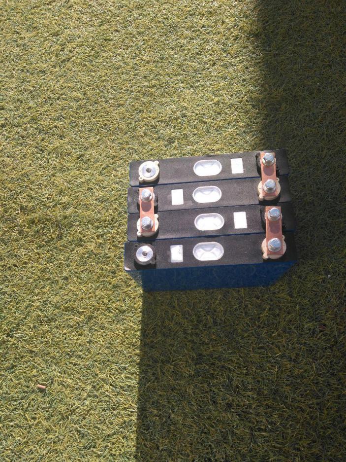

Para una combinación con plomo no has pensado en otra química, como LiFePo4?
En principio, no parece que case bien 4S con plomo.
Con 4S, una vez cargados plomo y litio, el plomo comenzaría a entregar energía cuando el litio estuviese en zona de corte por baja tensión. Si lo que quieres es descargar primero uno, y luego otro, pues bien, pero para que se descarguen de forma simultánea no parece la mejor elección.
Archivo adjunto 19175
Es sólo una sugerencia, pero algo así casaría mucho mejor.
Aparte, podrías jugar para que sea el litio el que se trague las descargas fuertes, baja resistencia interna, adosando más o menos Ah de litio al plomo que tengas.
