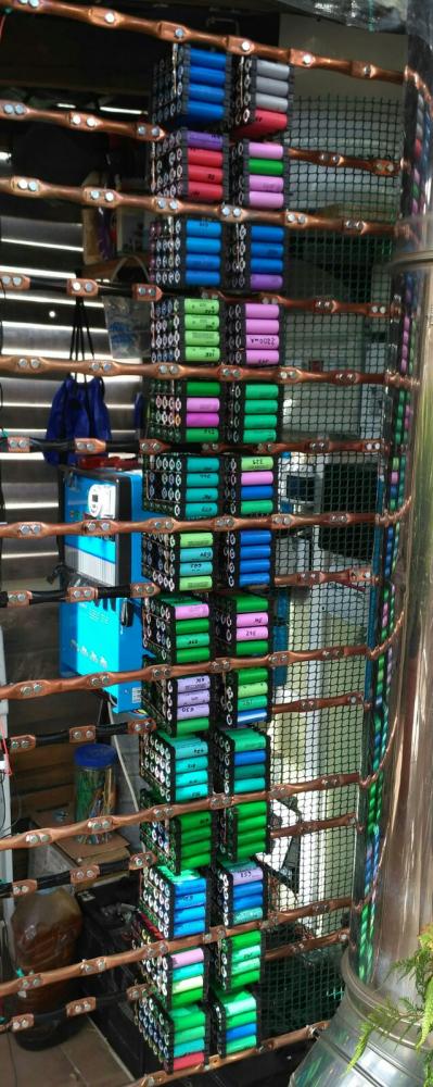

Y eso es todo, tu decides desde que valor te quedas las 18650, yo uso en la powerwall desde los 1500mA (pero totalmente comprobada, no quiero futuros problemas), pero me guardo de 1000mA a 1400mA para otros usos. Por debajo de 1000 no la quiero.
Cuando arranques el test te saldran dudas, .... pregunta sin pegas.
Animo que vale la pena.
el link de Globux, es una pasada (mira en las paginas centrales su instalacion completa):
https://secondlifestorage.com/t-Glub...werwall?page=2
