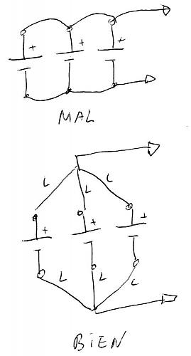

    Si está demonizado es porque el usuario realiza conexiones "aberrantes" en paralelo, mezclando capacidades, marcas...
    No hay ningún problema en conectar baterías en paralelo y su ciclo de vida puede ser igual a la conexión serie, siempre que sean de la misma marca, modelo y a poder ser, lote de fabricación.
    Hay que conectarlas adecuadamente, eso sí; en el dibujo (perdón pero no tengo editor de esquemas aquí) se puede ver la forma mala y la buena. En la mala, la batería de más a la izquierda tiene más resistencia de cableado que la de la derecha, por tanto la que sufrirá más es esta última en los ciclos de carga y descarga. La forma "buena" es en estrella, consiguiendo que las longitudes de los brazos "L" sean iguales:
    Serie vs Paralelo (o Batería grande vs Baterías pequeñas en paralelo)-nuevo-1.jpg
    Creo que al margen de la ñapa del esquema, el concepto se entiende bien.

    Ah, tu esquema se entiende perfectamente y el cableado equilibrado es muy importante. También es importante afirmar, que la conexión en paralelo de baterías es factible, también sin diodos, aunque tenga algunos inconvenientes

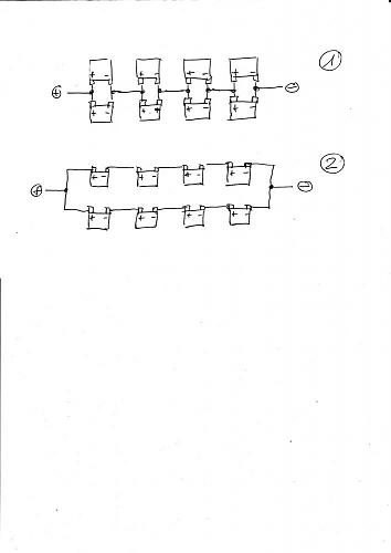

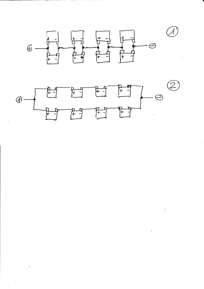

    Una pregunta respecto a la conexión de baterías en serie-paralelo:
    Teniendo 8 monoblock de 6v, hay muchas maneras de conectarlas en serie-paralelo para obtener una batería de 24V
    Por ejemplo:
    - Esquema 1: Haciendo pares de dos baterías en paralelo y conectando estos pares en serie. Es como tener 4 baterías de 6V, pero doble capacidad, y conectarlas en serie
    - Esquema 2: Haciendo dos bancos de 4 baterías en serie y conectando estos bancos en paralelo. Es como tener 2 baterías de 24V y conectarlas en paralelo para duplicar la capacidad
    Qué ventajas respectivamente inconvenientes véis a estas dos maneras de conectar 8 baterías en serie-paralelo ?

    Predeterminado Re: Serie vs Paralelo (o Batería grande vs Baterías pequeñas en paralelo)
    yo mientras tuve estropeado el inversor de 48V y tenia puesto el backup que es de 24V, tenia el esquema 1:
    Ventajas:
    a) si una bateria esta descompensada , solo cicla la pareja , y en el esquema 2 ciclarian todas.
    b) al esquema 1 le puedes poner el balanceador que tenemos, al 2 no.
    c) no existe desequilibrio por los cables de conexion, se puede usar lo que tengas a mano sin preocuparte de medidas.
    d) si una bateria esta muy mal, la pareja suple esa deficiencia en lo posible, pero en el esquema 2, toda la rama flojea.
    Con baterias nuevas, no hay problemas, pero, desgraciadamente, no envejecen de la misma forma.
    porque no?
    - Para poner (tambien) un defecto al esquema 1;
    En el caso 1 si una bateria falla,(sulfatada) no es facil de darse cuenta, porque la otra intentara de cumplir.
    - En los portatiles, es justamente el caso 1.(1 serie de 2 o 3//). Lo comun 3S2P.
    Cuando un 18650 se corta (o se pone parezoso) el otro elemento en // se traga hasta los 2Amp previstos para el conjunto. Se calienta y temina por "cortarse" a su vez.
    Si el sensor (T°C) actua, la bateria se queda a mitad de capacidad.
    Si no actua, se calienta y se "corta" el segundo 18650, y ya no tenemos bateria.(0v)
    - Con plomo sera diferente (no se cortara), pero estara "gaseando" a tope.
    porque no?
    ponerlo se puede poner, pero han de ser DOS, uno para cada rama.
    Si una bateria falla, solo sufre su pareja, pero en el esquema 2 sufren las 4 de la otra rama.
    En fin, si se puede mejor evitar ponerlas en paralelo ,al menos las de acido, porque para las 18650 si se requiere potencia, no queda mas remedio que usar muchas en paralelo.
    saludos.

    Yo tenia claro que seria el esquema '1' (porque es mucho mejor para usar balanceadores), pero solo encuentro este esquema en el pdf de Victron de su balanceador , https://www.victronenergy.com.es/bat...ttery-balancer
