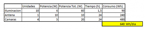

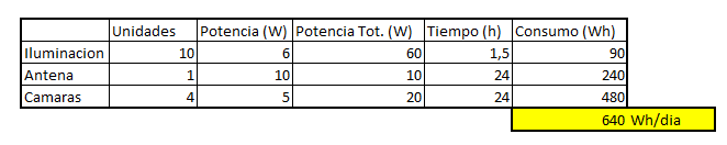

    PASO 1: CALCULO DEL CONSUMO TOTAL
    ¿Se calcularía de esta forma? Mañana seguiré intentando resolverlo, con una comparativa de placas... intuyo que van a tener que ser de unos 330W...

    Me parece que tu calculadora no suma bien. 810wh

    Madre mía, esto de fiarse del Excel, copiar y pegar, genera cosas como estas... muchas gracias por avisar y ahora mismo lo cambio

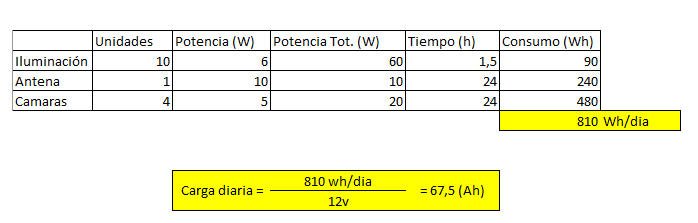

    Lo acabo de calcular, y para 12V, Madrid, 3,9HPS, 1% de aumento de consumo, 2 días de autonomía, 60% de profundidad de descarga, para 90W de potencia máxima, y 810Whd, coeficiente de pérdidas 0,82, con panel de 450Wp:
    1 - panel de 450Wp.
    6 - baterías OPzS (abierta) o OPzV (de gel, si no vas a controlar la instalación en más de un mes) de mínimo 342Ah - C20.
    1 regulador MPPT de 15A-12V, tensión en vacío máxima de entrada mayor de 55,46Vo.

    He estado dando vuelvas a lo de los 342Ah, como conseguir ese valor, y he recordado una formula de la carrera, de que la capacidad de la batería tiene que ser 5 veces la carga diaria (80% máximo de descarga de la batería).

    No he podido editar el mensaje del calculo del consumo, lo adjunto de nuevo para futuras visitas al tema.Calculo de instalación asilada-cons.png
