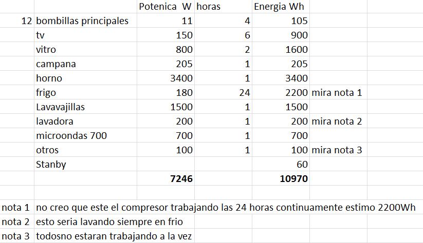

    Predeterminado Estimación de consumo... No entiendo nada!!
    Hola a todos, me estoy iniciando en los paneles FV y tengo una duda que no soy capaz de entender. Explico:
    Cuando se hace la estimación de consumo de una vivienda aislada se hace la suma de los Kw/h que se pueden llegar a consumir simultáneamente, haciendo la suma de los electrodoméstico convencionales de una vivienda siempre me sale una media de 10 Kw/h , por lo que la instalación entiendo que tengo que hacerla sobre esta medida. Peroooooo.... lo que no soy capaz de comprender:
    Viendo el consumo de una vivienda conectada a red, que tiene los mismos electrodomésticos, la potencia contratada en España suele ser de 4,3 Kw, y lo que indica es que si el consumo simultaneo de todos los aparatos conectados a la vez sube por encima de los 4,3Kw se "corta" la luz. Aquí es donde me hago un lío...
    ¿Por qué en una casa conectada a red la energía se dimensiona sobre 4,3Kw y en una aislada se hace a 10Kw?
    Entiendo los Kw/h es la energía que se consume en un momento determinado, pero sigo sin comprender, si tienes contratado 4,3Kw y en una hora conectas todos los aparatos, vas a consumir 10 Kw....
    Disculpar mi ignorancia y desde ya agradecido a quién pueda explicarme esto como a un niño de 5 años, soy un poco torpe y tengo claro que tengo errores conceptuales, pero por más que leo, sigo sin entenderlo.

    Lo primero que tienes que tener muy claro son los conceptos potencia y energia:
    Potencia: se mide en vatios (W), en electricidad es el resultado de multiplicar los valores instantaneos de voltaje (V) por la intensidad que en ese instante esta circulando, W= V x I, [evito incluir el 'coseno de fi', que intervien en alterna, para una comprension mas facil de las diferencia de terminos.
    Energia: es la potencia durante un periodo de tiempo se mide en 'vatios hora' (Wh), un Wh seria la energia consumida por un aparato electrico de '1 vatio' conectado durante 'una hora' (Wh), como el Wh es una unidad relativamente pequeña se utiliza el termino KWh que representa el consumo de un aparato de 1000 vatios durante una hora .
    En el calculo de una instalacion solar, en este caso aislada, interesa conocer dos/tres parametros fundamentaales para poder dimensionar adecuadamente la instalacion:
    Potencia maxima de los diferentes consumos instantaneos que se PRETENDA tenerlos conectados e manera SIMULTANEA, al ser ' Potencia' son vatios (W), [12w de luces, 180w de brasero, 1500w de los fuegos encendidos de una vitro, 150w del frigo una vez arrancado, = 1845 W este dato ayuda a determinar la potencia del inversor de la instalacion.
    Los 4,3 del valor de la Potencia contratada de una instalacion en red equivaldrian a la potencia del inversor, hacerte ver que al igual que en red el superar durante un cierto tiempo el valor contratado implica un corte por consumo excesivo lo mismo ocurre con el inversor que tambien pararia si ese exceso supera los valores que se expecifiquen en sus caracteristicas.
    Con esto puede quedarte claro que los calculos de la potencia maxima instantanea son los mismos para red que para aislada, tu puedes tener instalados en tu casa 10KW entre todos los elementos de consumo pero no puedes superar por consumos simultaneos la potencia contratada o la potencia del inversor.
    No contemplas bien los conceptos de Potencia (W) y la Energia(Wh), El concepto energia nos ayuda a conocer la energia consumida en un dia, e intervie en solar en el dimensionado de paneles y de bateria.

    Gracias compañeros.
    Solflitos creo que es mejor hacerlo como comentas, subo lo que consumo que quizás sea mas fácil de entender:
    Pongo la cantidad de aparatos, consumo según características de cada aparato , horas uso y total vatios que consumirán al cabo del dia. Son los aparatos que la mayoría tiene en su casa.
    Iluminación Led
    12 Bombillas principales 11 W 4h 528w
    7 Iluminación de apoyo (Lámparas mesita de noche, etc.) 7,5 W 2h. 105w
    1 TV de 42″ de plasma 150 W/h 6h 900w
    1 Tv de 32″ de plasma 60 W 2h 120w
    1 Vitrocerámica inducción 800 W 2h 1600w
    1 Campana extractora 205 W 1h 205w
    1 Horno multifunción catalítico 3400 W 1h 3400w
    1 Frigorífico 180 W 24h 4320w
    1 Lavavajillas 1500 W 1h. 1500w
    1 Lavadora. 200 W 1h 200w
    1 Microondas 700 W 1h 700w
    6 Otros electrodomésticos (Cargadores, Alexa, ordenador, impresora, etc) 100w 1h 100w
    Consumo de aparatos en «Stand By». Se estima que es un 6,6% del total de consumo. Toda la vivienda 60w
    TOTAL w. Simultaneos: 13.578w
    Nota: En el piso he llegado a tener todo conectado y no se ha cortado la luz.

    Revisa la intervención de Solflitos por que estás mezclando conceptos y te da la clave en la explicación.
    Dices total watios simultáneos sin embargo la suma que haces es una estimación sui generis del consumo de los aparatos que indicas infiriendo que es el consumo hora.

    continuas sin tener los conceptos claros confundes potencia (W) con energia consumida (Wh).
    todos los elementos que relacionas de estar conectados simultaneamente tendrian una potencia pico por simultaneidad de 7.246 W, pero no creo que tengas TODO conectado a la vez pues si fuera asi te saltaria el ICP del piso ya que superarias los 4.3Kw contratados.
    La energia (Wh) consumida en un dia seria,, segun tus datos de 10.970 Wh ambas cantidades salen de los datos de la tabal que adjunto.
    en mi tabla he correjido algun dato de los que aportas por entender que son erroneos o estan mal aplicados.

    Y por ejemplo, si pones el horno y el lavavajillas juntos, con un inversor de 5kw, se apagaria porque siempre hay un consumo pequeño "otro". Son cosas que hay que tomar en cuenta.
    Para la estimacion de consumo (lo que necesitas para saber la cantidad de placas), otra forma es de consultar tus facturas electricas (verano e invierno). x kwh consumidos al mes.

    A pesar de lo mencionado sobre el ahorro energético, para una instalación con 7246W de potencia máxima al 100%, y un consumo de 10970Whd para la zona de Madrid, uso diario, paneles de 450Wp, 2 días de autonomía, 60% de profundidad de descarga, 3,9HPS, 0,77 de coeficiente de pérdidas, un aumento de seguridad del consumo del 1%, factor de simultaneidad de carga del 60%, quedaría así:
    12 paneles de 450Wp, como mínimo.
    24 acumuladores OPzS de un mínimo de 1219Ah a C20.
    1 inversor Victron con cargador 48-8000 o 2 híbridos de 48-5kVA en paralelo, o un híbrido de 48-8kW.
    1 regulador MPPT que soporte 5400Wp y más de 300Vo, si se opta por el Victron.
    Todo ello, a parte del soporte para los 12 paneles, accesorios del montaje, mano de obra... puede salir por no menos de 9000€ (con híbrido de 8kW).

    Sin embargo en la red tengo contratado menos de 4 KW y para la vivienda "solar" siempre me calculan 10 kW....
    1/ Si en tu piso, con menos de 4kw, va bien, y no te "salta el contador", necesitas un inversor de la misma potencia (4/5kw).
    El contador de la red, admite (algun tiempo) mas de los 4,6kw contratados. Un inversor no. Teniendo en cuenta eso, ponemos 5kw de inversor.
    2/ Si tu consumo diario es de 10kwh, (en la factura de tu piso tendras 300kwh/mes), necesitas placas, para producir estos 10kwh cada dia (un poco mas, porque hay perdidas en el proceso, y el inversor consume tambien. digamos 12kwh).
    Cuando te dicen 10kw de instalacion, es lo que tienes que tener disponible.
    Para producir eso, (en invierno) necesitas 4000w de placas.
    Resumiendo: Para tener una instalacion "identica" a la de tu casa, necesitas un inversor de 5kw y 4kw de placas (que te produciran 10kwh cada dia).
