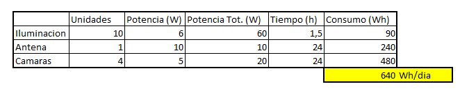

PASO 1: CALCULO DEL CONSUMO TOTAL
Archivo adjunto 26135
¿Se calcularía de esta forma? Mañana seguiré intentando resolverlo, con una comparativa de placas... intuyo que van a tener que ser de unos 330W...

Me parece que tu calculadora no suma bien. 810wh

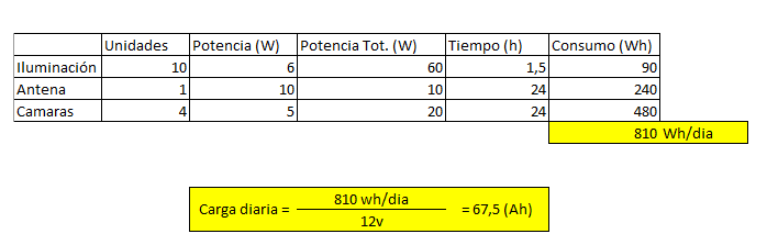

Madre mía, esto de fiarse del Excel, copiar y pegar, genera cosas como estas... muchas gracias por avisar y ahora mismo lo cambio

He estado dando vuelvas a lo de los 342Ah, como conseguir ese valor, y he recordado una formula de la carrera, de que la capacidad de la batería tiene que ser 5 veces la carga diaria (80% máximo de descarga de la batería).

No he podido editar el mensaje del calculo del consumo, lo adjunto de nuevo para futuras visitas al tema.Archivo adjunto 26155
