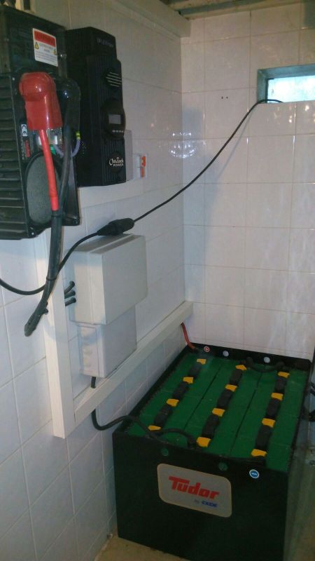

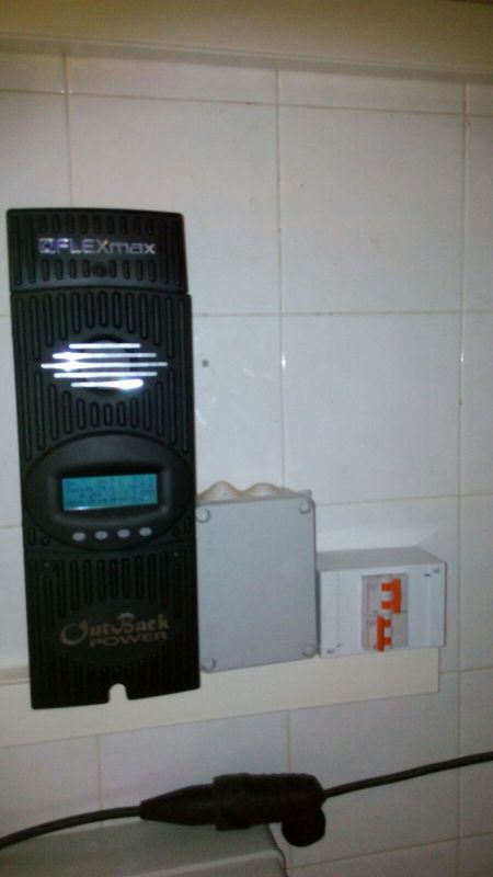

    bueno ayer al altardecer cambié la configuración de las actuales placas haciendo 2 string de 3 placas en serie, parece que la cosa ha mejorado sustancialmente, hoy he tenido una cosecha de 4kWh y el pico alcanzado ha sido de 650Wp. Además, ver por encima de 500Wp ya es habitual cuando antes pasar de 400-410 ya costaba.
    Hoy tampoco ha pasado de bulk. Iré controlandolo, durante esta semana me llegan las nuevas placas.
    Por cierto ya toca amenizar el tema con alguna foto, no?

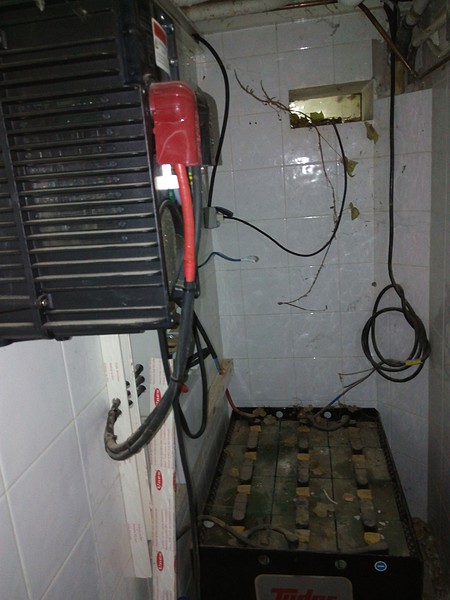

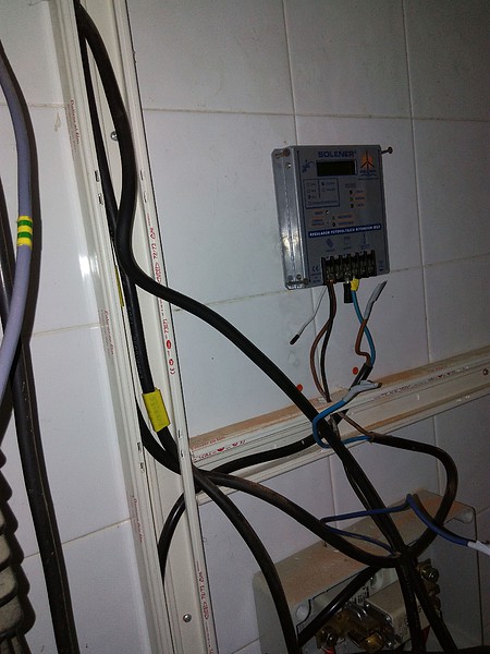

    Estado de la sala técnica cuando compramos la vivienda, realmente estaba en un estado de descuido total...
    Duplicar instalación FV, muchas dudas...-e03d2a7bc7203ec1353cb13b0f40eaefo.jpg
    Duplicar instalación FV, muchas dudas...-b50426076253486a2e1dc997c0978868o.jpg
    Y así es como está hoy mismo:

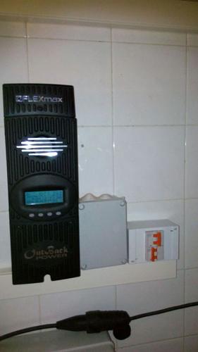

    El montaje que tengo preparado para la ampliación. El magnetotérmico bajado es para la línea de las nuevas placas. La caja estanca que hay entre el regulador y los magnetos hay una regleta para paralelizar el string de placas viejas con las nuevas.
    Alguna sugerencia, mejora...?
    Os seguiré informando

    Que cambio... Hasta las baterias parecen nuevas ahora
    Que forma mas rara de colocar el "automatico".(pero funciona, claro).
    Tenia cable muy justo, no queria mover mucha cosa y de esa forma iba bien.
