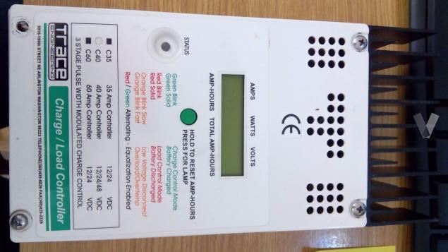

    - El Xantrex, siempre está en estado en carga (led parpadeando)... ¿eso es normal?
    Si el parpadeo del Xantrex significa que las placas reciben sol, es normal
    Un regulador siempre está cargando, cuando hace sol y el consumo no supera a la producción FV. O está en la fase bulk, en absorción o en flotación (o en ecualización), pero siempre carga a la batería
    Ok... creía que si estan cargadas, se quedaba en verde fijo o algo así (leyendo la leyenda que hay impresa)

    Ayer subí al tejado a revisarlo pero arreció una tormenta y tuve que abortar, seguiré esta tarde.
    Lo que pude ver:
    - Los cables de los paneles van a 3 cajas estancas, de dos en dos. de la última caja sale un solo cable, gordo con la inscripcón "2x6" que debe ser la sección y una etiqueta "paneles 24v". No me ha dado tiempo a abrir las cajas y hacer las pruebas con el multimetro.
    - Miré la etiqueta de los paneles y confirmo que son de 24V, 165Wp y de 72 celulas.
    - El cable que baja a la sala técnica (2 pisos más abajo) es de la sección 2x6 y exteriormente tiene buena aparencia.
    Como dato positivo, he visto que hay otro cable, de seccion 2x6, que baja en paralelo al que está operativo y que es del mismo año. Y ya lo tengo localizado dentro de la sala técnica. Trae una etiqueta que pone "paneles 12v", que no existen. Creo que se podría aprovechar para la futura ampliación...
    Seguiré informando y haré fotos.
    Nota: ¿En un dia de irradiación solar se pueden recuperar unas baterias? Lo digo porque por la noche marcaba 23.8V (producción 118
    Ah)

    Predeterminado Re: Duplicar instalación FV, muchas dudas...
    Cita Iniciado por JJG Ver mensaje
    Los cables de los paneles van a 3 cajas estancas, de dos en dos ...
    No se puede decir nada seguro, hasta que no lo hayas inspeccionado mejor. Pero lo que dices, podría significar que las placas están conectadas en 3 strings de 2 placas seriadas cada string; esto estaría mal y explicaría la poca potencia que ves
    de la última caja sale un solo cable, gordo con la inscripcón "2x6" que debe ser la sección ...
    No entiendo lo que es un cable de la sección "2x6". Deberían bajar dos cables, como mínimo, cada uno con una sección específica, por ejemplo de 6mm². Se trata de un cable bipolar, con dos hilos de 6mm² cada uno?
    Depende de la potencia en placa y de lo descargada que está la batería
    Con los 400W máx. que ves, puedes tener una cosecha de unos 2kWh, en un día soleado
    Esto basta para recargar 80Ah, en una batería de 24V, si no hay consumo ninguno
    El bajante debe tener unos 20metros ... y es de seccion 6 ¿Es suficiente para poner 1,4kWp o sea 60A a 24V?
    Para nada! Este cable de 6mm² te produce unas pérdidas de miedo. Parece que ahí tenemos el problema
    - Ahora tienes 990Wp (con regulador PWM 700Wp reales), que a 24V serán hasta 30A. En 20m de cable con 6mm² de sección pierdes unos 120W(!) de potencia. El cable debería ser de 30mm² para que las pérdidas sean del 3%
    - Si instalas 1000Wp más, la cosa se complica; necesitarías cable muy grueso
    - Te recomiendo reguladores MPPT y conectar las placas seriadas de 3 en 3. De esta forma tendrías unos 90V en los cables que bajan y te bastaría cable de 10mm² para 1000Wp y 20mm² para 2000Wp
    - Te recomiendo además bajar varios pares de cables, por ejemplo tres, uno para cada 660Wp en placa, aproximadamente. Tiene varias ventajas, una de ellas que te bastaría cable de 6mm² para 2000Wp
    Ah, también te recomiendo sustituir los cables bifilares que tienes, que no me convencen ...

    Como reguladores te recomiendo dos Outback FM60, o similares, que son buenos y no exageradamente caros
