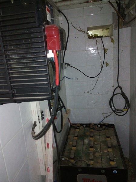

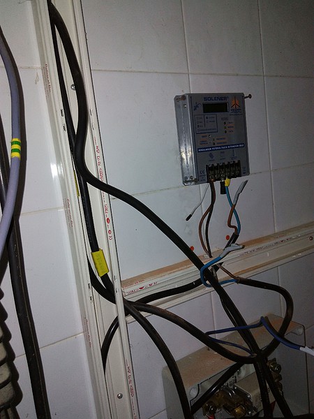

Estado de la sala técnica cuando compramos la vivienda, realmente estaba en un estado de descuido total...
Archivo adjunto 16824
Archivo adjunto 16825

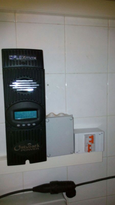

Y así es como está hoy mismo:
Archivo adjunto 16826
El montaje que tengo preparado para la ampliación. El magnetotérmico bajado es para la línea de las nuevas placas. La caja estanca que hay entre el regulador y los magnetos hay una regleta para paralelizar el string de placas viejas con las nuevas.
Archivo adjunto 16827
Alguna sugerencia, mejora...?

Enhorabuena ! en tu #1 nos comentabas que con el Xantress (PWM) el pico maximo que conseguias de las placas era de unos 470Wp, cuando te llego el FM80 con las placas todavia en paralelo ya te daba 510 Wp (un 9% mas) y ya con 2 string de 3 placas en serie sacas 650Wp (+38% respecto a la situacion inicial) te calculabamos que ganarias al menos un 30% y se ha cumplido con creces.
Que cambio... Hasta las baterias parecen nuevas ahora :)
Que forma mas rara de colocar el "automatico".(pero funciona, claro).
Gracias... mucho mejor de lo esperado!!!
Tenia cable muy justo, no queria mover mucha cosa y de esa forma iba bien.:D
