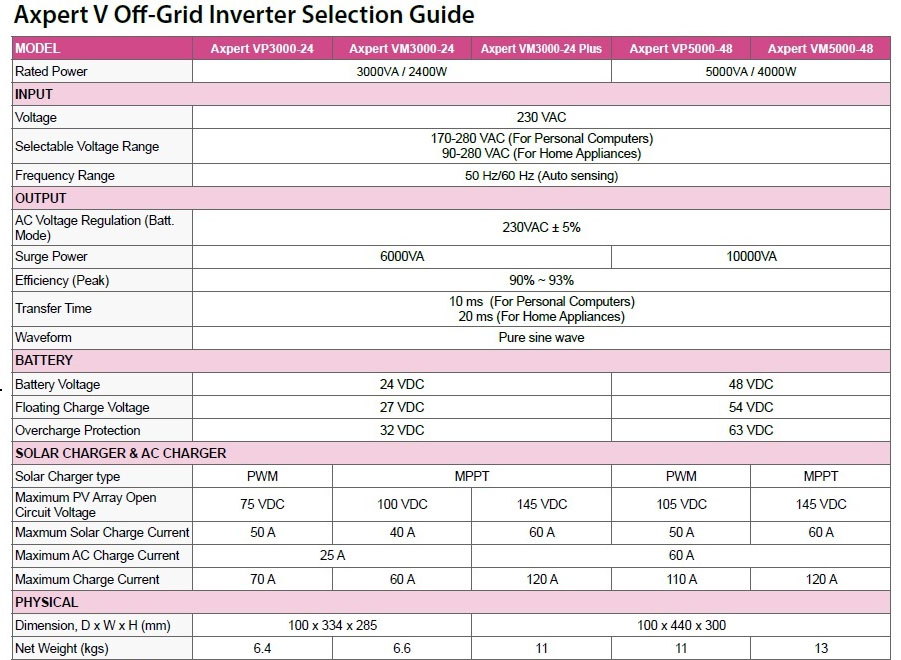

    Buenas, he estado leyendo la hoja de especificaciones tecnicas del famoso inversor que 3 en 1 de 48V y no termino de aclararme. ¿Sería posible usarlo en una instalación de 24V? El tema es que quiero empezar con una instalación en 24V y dentro de unos años saltar a 48V y quisiera aprovechar al maximo los elementos que compre de primeras.

    Los híbridos tipo Axpert de Voltronic los hay para 24V (de menos potencia) y para 48V (de más potencia). Que yo sepa, no hay ningún modelo que sirva para ambas tensiones

    Gracias por responder, entonces me temo que me tocará pasar por caja si dentro de unos años salto como es mi intención a los 48v, solo aprovecharia los paneles y el cableado

    Lo mismo te pasaría con las baterías. Mejor no juntar un banco de baterías nuevo con uno viejo.

    Ya, pensaba poner unas OPZS a 24V pero sabiendo que despues que tampoco las iba a poder aprovechar mejor será ir a por los 48V desde el principio, serán unos 300-400€ mas respecto del de 24v y colocar de baterias unas monoblock de 240Ah que he visto de la marca cinetics tubular que prometen 1200 ciclos de descarga al 80% y salen por un poco mas que unas monoblock normal, ya cuando pueda meterle mas potencia en paneles y en capacidad de baterias con las OPZS, que es donde realmente se me dispara el precio de la instalación

    Y por que el salto a 48V, ¿tanto vas a aumentar el consumo que no puedes seguir en 24V?
