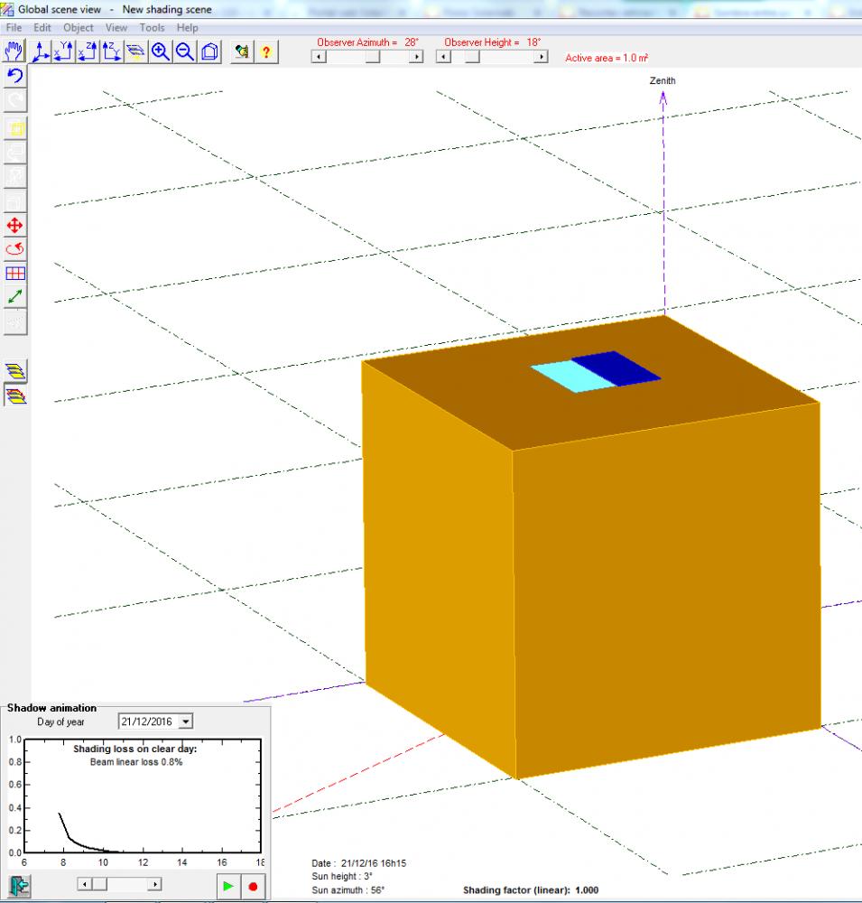

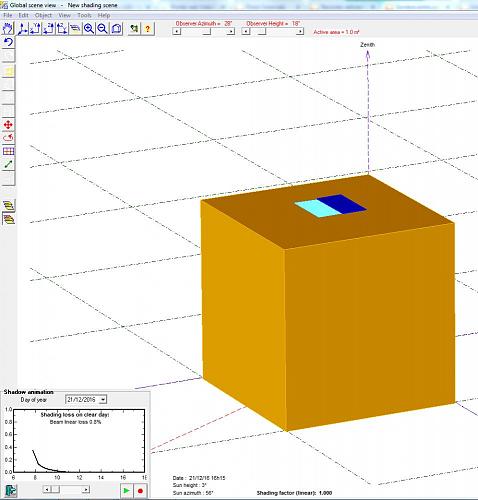

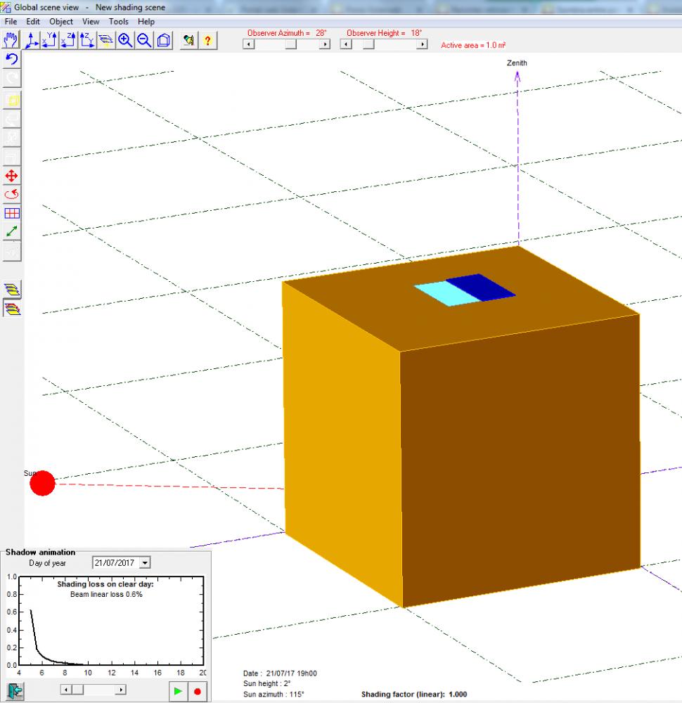

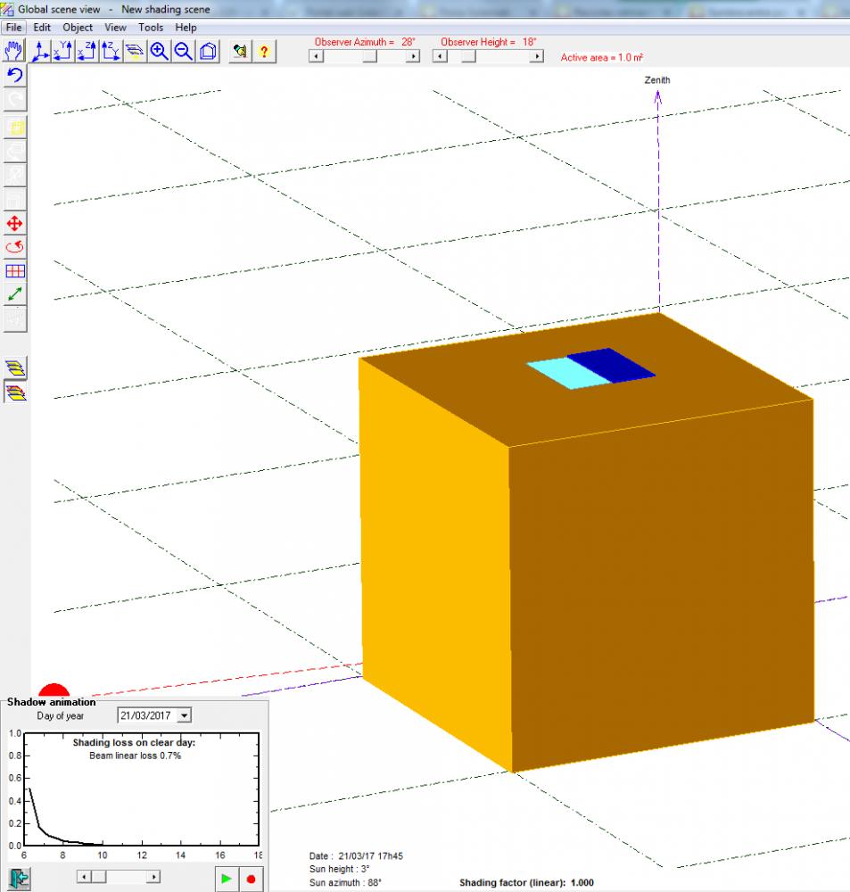

    Me ha parecido interesante tu duda, y como me gusta trastear con estas cosas, he simulado tus dos paneles en PVSYST, para saber exactamente cuales serían las pérdidas. He puesto el recurso solar de Valencia.
    Te pongo los resultados de un dia de Diciembre, uno de Marzo y uno de Julio (el porcentaje de sombreado aparece abajo a la izquierda):

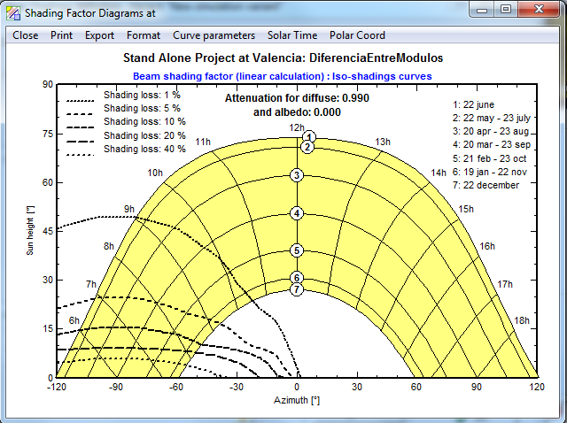

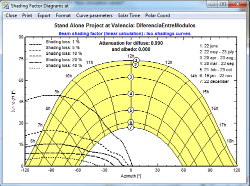

    Y te pongo también el sombreado según la posición del sol a lo largo del año:
    Espero que te sirva

    Con la simulación que te ha hecho el compañero Adriancm ves que pierdes poco por culpa de esta sombra: Durante unas 2 horas por la mañana o por la tarde, según como coloques las placas
    Como de todas formas tienes que mover una de las placas, puedes evitar la sombra, elevando la placa más delgada en 1.5cm (modificando un poco el soporte; por ejemplo poniendo una baldosa debajo de cada bloque macizo)

    Muchas gracias por el esfuerzo que te has tomado en responderme y en hacer las simulaciones, aunque la verdad no entiendo mucho esos diagramas, tendre que estudiarlos un poco.
