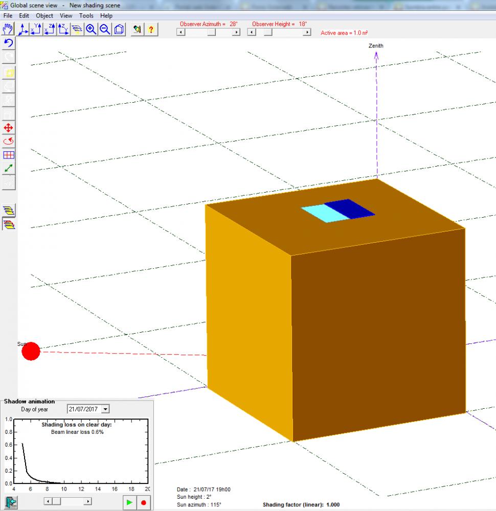

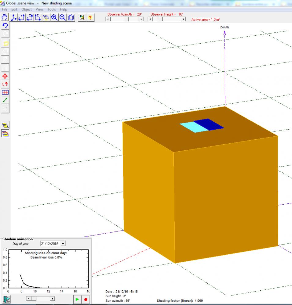

Me ha parecido interesante tu duda, y como me gusta trastear con estas cosas, he simulado tus dos paneles en PVSYST, para saber exactamente cuales serían las pérdidas. He puesto el recurso solar de Valencia.
Te pongo los resultados de un dia de Diciembre, uno de Marzo y uno de Julio (el porcentaje de sombreado aparece abajo a la izquierda):
Archivo adjunto 16608 Archivo adjunto 16607 Archivo adjunto 16606

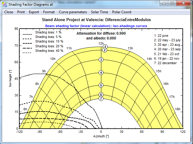

Y te pongo también el sombreado según la posición del sol a lo largo del año:
Archivo adjunto 16605
