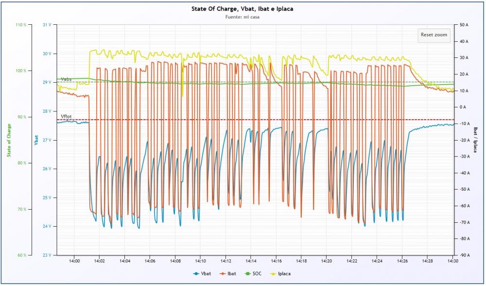

    Supongo que el efecto de la cocina de inducción es parecido al que provoca una plancha:
    En mi caso, me planto en 2390W. Supongo que el inversor está entregando el máximo, que son 2400W. Con una caida de tensión de las baterías de hasta 23,93V.
    Y aunque es un híbrido, no tengo el problema que comentas.
    Predeterminado Re: Placa de inducción.
    Supongo que el efecto ... es parecido al que provoca una plancha ... Con una caida de tensión de las baterías de hasta 23,93V
    Iplaca es siempre unos 30A (750W). Ibat es +25A con la plancha apagada y -70A con la plancha encendida
    El consumo de la plancha es de 30A (FV) + 70A (batería) = 100A, que a 24V son los 2400W que dices
    La batería es de 200Ah C10, así que 70A corresponde a C3. Según la gráfica de la resistencia interna, con descarga de C3, la tensión de una batería de 24V baja casi 2V - esto cuadra con lo que mides
