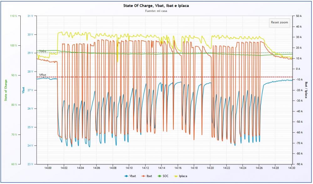

Resulta que mi cocina es de inducción, y tiene la fea costumbre de conectar y desconectar cada poco, en relación con el termostato y la potencia requerida, digamos que conecta y desconecta cada 15 segundos, pues el problema viene que cada vez que hace eso me desconecta los inversores de red. Pregunta hay algún invento (estaba pensando en un variador de frecuencia) para que no desconecte los inversores.
Lo mismo me pasa con el microondas, pero este me preocupa menos puesto que el tiempo de funcionamiento es muy pequeño.
