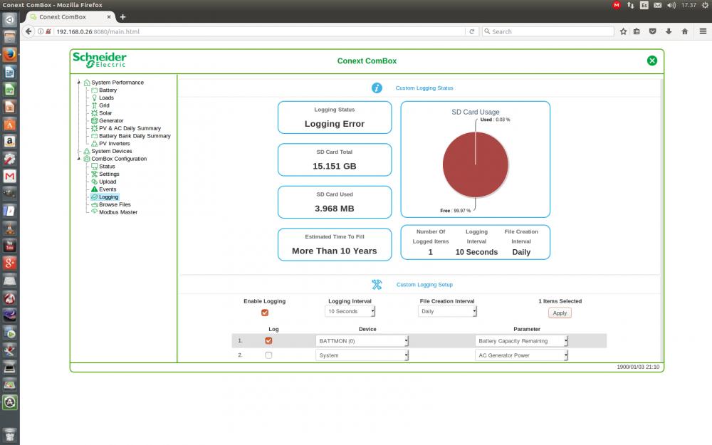

    Un vídeo, mejor que mil palabras......
    Es un bucle infinito, jeje.........
    Se ve jodido, ¿no? A ver si @Foton tiene tiempo de echarle un ojo.

    Dame mas pistas. Versión, actualización reciente, tormentas....

    Hola.......el conext, llevaba meses sin actualizarse.....así que descarto firmware.
    Tormentas.........no sé........
    Pero haciendo pruebas, he llegado a la conclusión que no es el conext, sino la SIM!!! Ésta está estropeada. Sin SIM de memoria carga bien.
    Ahora que el problema está localizado, ya miraré por donde tirar..............3 años de logs al carajo..........jeje!!

    Predeterminado Re: Discoteca en el Conext Combox
    Yo le llamo SIM a la de los moviles, de una compañia en concreto. Te refieres a esa o a una de sdcard de memoria?
    Yo creo que se debe de referir a la SD, porque en la SIM no se pueden guardar tres años de logs
    Las SD bajo escrituras constantes y frecuentes acaban fritas ya que tienen un tiempo de vida util.
    Yo estoy monitorizando mi instalacion con PI mediante emoncms y no creo que la SD de la PI aguante mas de 3 o 4 años. Hace escrituras cada 10 segundos 24/7.
    Lo mejor es cada 3 o 4 años cambiar de SD ya que cuando se ven discotecas de esas ya es tarde.
    buenas:
    Si, me refería a la microSD............
    Por cierto, ni cambiando la microSD la cosa avanza............me aparece loggin error.
    - He formateado las memorias-
    - He actualizado el firm del trasto
    - He reseteado.......
    ¿sabéis como hacer para que el trasto guarde los logs?
    Tanto la microSD de 4Gb como la nueva que he comprado de 16gB las detecta, pero de ahí no pasa.........
    Edito para comentar que ya he visto el fallo....Después de tanto reset, tenía 1900 como fecha del sistema, y claro, el logging no chutaba (a mejorar le gestión de errores por parte de schneider). Ha sido actualizar la fecha y empezar a funcionar la cosa.........

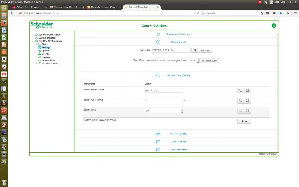

    Francesc, me alegra que ya te funcione. Entiendo que este aparato está conectado a la red, ¿no? Raro que no tenga una opción de configuración automática de fecha y hora.
    Bonita la foto, con Ubuntu corriendo.
    Como me parecía raro, le he vuelto a echar un ojo.......y si que tiene
    P.S: Hace ya años que no uso otro sistema operativo, jeje.
