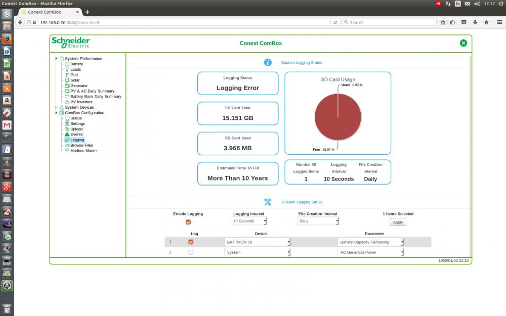

buenas:
Si, me refería a la microSD............:rolleyes:
Por cierto, ni cambiando la microSD la cosa avanza............me aparece loggin error.
- He formateado las memorias-
- He actualizado el firm del trasto
- He reseteado.......
¿sabéis como hacer para que el trasto guarde los logs?
Archivo adjunto 16251
Tanto la microSD de 4Gb como la nueva que he comprado de 16gB las detecta, pero de ahí no pasa.........

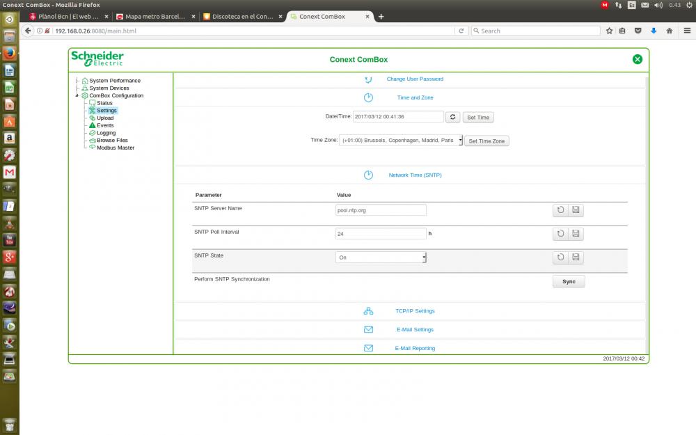

Edito para comentar que ya he visto el fallo....Después de tanto reset, tenía 1900 como fecha del sistema, y claro, el logging no chutaba (a mejorar le gestión de errores por parte de schneider). Ha sido actualizar la fecha y empezar a funcionar la cosa.........

Francesc, me alegra que ya te funcione. Entiendo que este aparato está conectado a la red, ¿no? Raro que no tenga una opción de configuración automática de fecha y hora.
Bonita la foto, con Ubuntu corriendo.
Como me parecía raro, le he vuelto a echar un ojo.......y si que tiene :leer:
P.S: Hace ya años que no uso otro sistema operativo, jeje.
