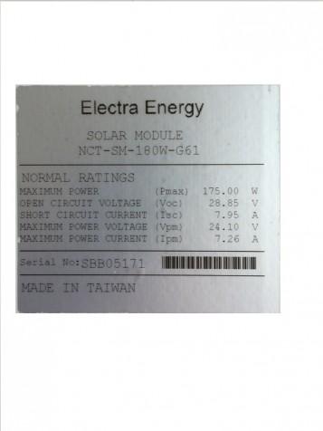

    Hola esta placa he comprado
    Pmax- 175
    Voc- 28,85v
    Isc- 7,95A
    Vpm- 24,10v
    IPM- 7,26A
    Puedo poner cualquier regulador 12/24 para cargar una batería de 12v

    Se trata de una placa de 48 células con Vmp=24V
    La puedes conectar a un regulador PWM con batería de 12V, pero solo entregará un 50% de su potencia nominal (7.26A*12V=87W)
    Con batería de 12V, para esta placa lo suyo es usar regulador MPPT

    Estos valores me suenan mucho a las placas de Electra Energy, que se ofrecen muchas de segunda mano, estos días ...
    El compañero nikitto tiene dos, y dice que le van bien. Pero he oido, que muchas placas de estas no generan los 175W nominales, solo la mitad o menos. Así que mide Voc e Isc, para saber si tu placa es buena ...
