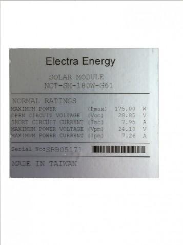

Hola esta placa he comprado
Pmax- 175
Voc- 28,85v
Isc- 7,95A
Vpm- 24,10v
IPM- 7,26A

Estos valores me suenan mucho a las placas de Electra Energy, que se ofrecen muchas de segunda mano, estos días ...
El compañero nikitto tiene dos, y dice que le van bien. Pero he oido, que muchas placas de estas no generan los 175W nominales, solo la mitad o menos. Así que mide Voc e Isc, para saber si tu placa es buena ...

Efectivamente es de esas. Medir esta en el almacén cuando la saque le mido. Pondré el MPPT para una bomba de agua de 50W y alguna luz aunque no de 170W será suficiente

Claro que un regulador PWM "sirve" para esta placa; lo único es que no podría aprovechar toda la potencia
- La placa es de 48 células, con Vmp=24V. Si hace calor, más bien Vmp=20V
- La batería es de 12V; en flotación está a 13.7V
- De los 175Wp de la placa, un PWM entregaría 7.5A*13.7V = 100Wp; con calor, más
Las placas pensadas para regulador PWM son con 36 células, pero una con 48 células va bastante bien
