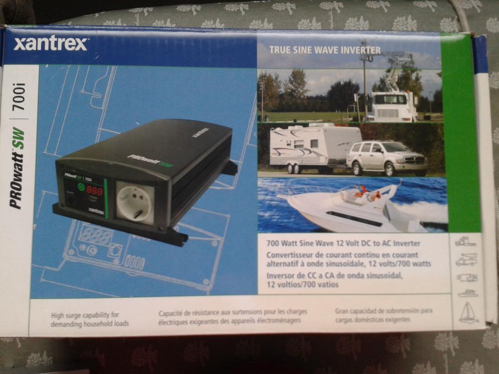

    Estaba pensando, y si en vez de poner un inversor de 1500w para 3 minutos de microondas, ya que solo gasto 300w en iluminación, Tv, musica..... me cojo y me compro un inversor de 600w-800w? Que me recomendáis hasta 250€. Que opináis de estos modelos:
    XANTREX PROwatt SW 700i 12V
    EPEVER SHI600-12
    Avatar de nikitto
    ago 2015
    Cambrils
    983
    Predeterminado Re: Recomendacion de inversor 1500W
    Tuve el primero
    Recomendacion de inversor 1500W-14385d1457953731-primera-instalacion-fv-xantrex.jpg
    Buen inversor. Mira en el mercado de segunda mano, podrás sacarlo por aproximadamente la mitad de lo que dices.
