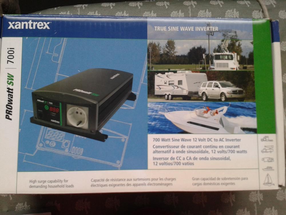

Estaba pensando, y si en vez de poner un inversor de 1500w para 3 minutos de microondas, ya que solo gasto 300w en iluminación, Tv, musica..... me cojo y me compro un inversor de 600w-800w? Que me recomendáis hasta 250€. Que opináis de estos modelos:
XANTREX PROwatt SW 700i 12V
EPEVER SHI600-12
Re: Recomendacion de inversor 1500W
Tuve el primero
Archivo adjunto 16006
Buen inversor. Mira en el mercado de segunda mano, podrás sacarlo por aproximadamente la mitad de lo que dices.
