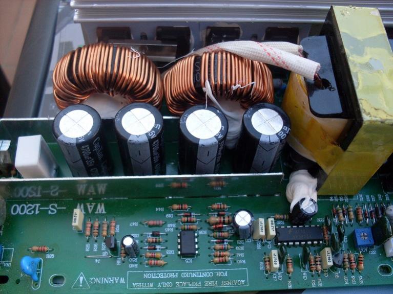

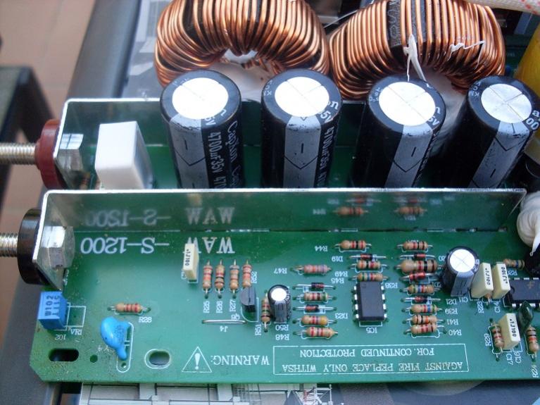

    Predeterminado Re: Híbrido con auténtico apoyo de red - para chupar menos de batería
    Cuando me entregaron las dos fuentes, en febrero, hice una prueba y las dos estaban a 23-25V (regulable). Parecían funcionar bien. Lo que no probé, es si entregaban potencia (no medí intensidad). Dí por supuesto que las dos funcionaban
    Pero ayer, cuando ya tenía toda la lógica montada, forcé las fuentes a cargar la batería y una de ellas solo daba entre 9V y 14V. La bajé al taller a probarla y sigue igual: La tensión sube en 1 segundo (aproximadamente) de 9V a 14V y cae de golpe a 9V, para subir de nuevo. La fuente tiene una LED verde que indica función, y esta LED luce más y menos al mismo ritmo
    He desmontado la fuente y he inspeccionado la placa, pero no he encontrado ningún defecto visible
    No entiendo lo suficiente de fuentes DC para saber donde buscar el fallo - tendríais una idea?
    Añado unas fotos, a ver si os sirven de algo ...
    - - - Híbrido con auténtico apoyo de red - para chupar menos de batería-s-1200-24_1.jpg - - - Híbrido con auténtico apoyo de red - para chupar menos de batería-s-1200-24_2.jpg
    - - - Híbrido con auténtico apoyo de red - para chupar menos de batería-s-1200-24_3.jpg - - - Híbrido con auténtico apoyo de red - para chupar menos de batería-s-1200-24_4.jpg
    Comprueba los Mosfet de potencia o los driver de los mismos
    Estas fuentes arrancan alimentando el integrado que controla toda la fuente a través de una resistencia alimentada
    por la DC rectificada de red, empieza o oscilar y se realimenta del secundario del transformador, si no hay la tensión
    requerida corta oscilación y repite el ciclo.
    seguramente será push-pull y al fallar una rama da la mitad de tensión y la fuente la descarta y reinicia haciendo el tipico "hipo"
    Si puedes hacer fotos con mas resolución que se vieran las numeraciones de los CI y se podria afinar más.
    Suerte.

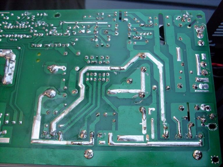

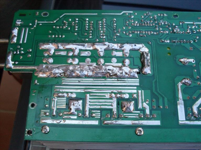

    Vaya placas, parecen sacadas de un instituto de FP....
  15. #165
    Si, yo también me asusté al ver la placa; parece como si la hubiese soldado la abuela en la cocina
    Pero a pesar de esto debería funcionar, digo ...
    Ventaja: Así es más fácil comprobar y sustituir un elemento defectuoso, que si fuera SMD microscópico

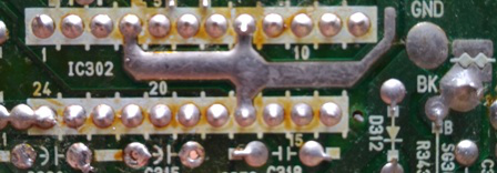

  16. #166
    jeopardize Invitado
    Si el comentario va por las pistas "anchas" llenas de estaño, es una técnica para conseguir menor resistencia de pista.
    Nombre:  PCB-Trace3.png
Visitas: 182
Tamaño: 131,0 KB
    El acabado final depende en gran medida del tipo de máquina soldadora, temperatura de la ola, precalentamientos etc.
    Para evitar "pegotes" de estaño que puedan producir cortocircuitos en topos colindantes, muchas veces se pone una máscara en rejilla.
    Es cierto que al soldar a mano elementos grandes como transformadores etc. el estaño se derrite de manera no uniforme.
  17. #167
    Cita Iniciado por jeopardize Ver mensaje
    Gracias por tu comentario, jeopardize. Si te entiendo bien, dices que esta placa no está hecha a lo bruto, sino que es una técnica de soldar para conseguir conexiones de baja resistencia, que soportan intensidad alta
    En este caso, no se podría decir "vaya mal acabado, lo que entregan estos chinos"; más bien sería "una placa hecha para aguantar muchos amperios" - con la esperanza de que funcione y dure mucho tiempo ...
  18. #168
    jeopardize Invitado
    Los espesores de cobre de las placas varían de unas 32-35um (micras) hasta unas 150um; calculad la densidad de corriente por la pista.
    Sale mucho más barato modificar la soldering mask para que el estaño se deposite añadiendo grueso y por ende mejorando la conductividad.
    Lo más "legal" es escoger una pcb con un grueso de cobre adecuado a las densidades de corriente que vamos a utilizar; pero como casi siempre se mezcla lógica (muy baja corriente) con potencia, es desperdiciar el dinero hacer un bus de uP con 135um. Por ello, las pistas de potencia se "engordan" hasta donde se puede y si no, se recurre al estaño; incluso en material ferroviario o convertidores muy grandes se acostumbra a poner "puentes" de cobre o pletinas soldadas.
    No me meto si es bueno el convertidor o no; sólo digo que el exceso de estaño tiene este motivo, y, a priori, no es malo.
    P.S.: la foto que he puesto, es un bus de VM o PC

  20. #170
    rpsli está desconectado Forero
    ene 2010
    manresa
    149
    Mirando la foto 2 los mos los tienes al fondo apretados al disipador
    y los driver son los transistores pequeños delante del condensador rojo.
    Suerte.

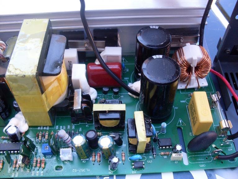

  21. #171
    Cita Iniciado por rpsli Ver mensaje
    ... los mos los tienes al fondo apretados al disipador y los driver son los transistores pequeños delante del condensador rojo
    Gracias, rpsli, me ha quedado claro. Solo para estar seguro: Los Mosfet son 8 y los driver solo 2 transistores - correcto?
    Como tengo otra fuente que funciona, igual a esta, lo tengo más fácil para comprobar tensiones
    Ya os contaré si consigo algo ...
  22. #172
    Corrigo mi post anterior, el #171:
    No hay 8 Mosfet, solo hay 2; no había mirado bien - y me ha ayudado un amigo
    En el disipador hay 7 elementos apretados: El de la derecha de todo (foto 2) es un puente rectificador; los 2 que le siguen a la izquierda (foto 2) son los 2 Mosfet y los 4 de la izquierda (foto 1) son no sé qué del circuito secundario - correcto?
  23. #173
    ene 2010
    manresa
    149
    En la foto 1 no se ve nada apretado al disipador pero podrían ser los diodos del lado 48V.
