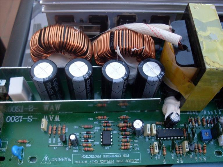

    Siguiendo vuestros consejos y los del compañero oxid (ex forero), he hecho mediciones con los siguientes resultados:
    1. El NTC lenteja es la referencia 3D-20 y tiene 2.8 Ohm (en las dos fuentes)
    Me refiero al NTC de potencia, la "lenteja" grande que se ve en la foto #2, abajo a la dereche
    2. Puente rectificador; multímetro en modo diodo
    Tiene cuatro pines, los numero de 1 a 4, mirando del lado estañado, empezando por la derecha: 4 3 2 1
    r=rojo, n=negro ---> r1-n2: 470; r1-n3: 470; r1-n4: 520; r2-n3: .0L; r2-n4: 470; r3-n4: 470
    n1-r2: .0L; n1-r3: .0L; n1-r4: .0L; n2-r3: .0L; n2-r3: .0L; n3-r4: .0L
    3. Transistores drivers; multímetro en modo diodo
    Tienen tres pines, los numero de 1 a 3, mirando del lado estañado, empezando por la derecha: 3 2 1
    r1-n2: 860; r1-n3: 490; r2-n3: 460 /// n1-r2: 610; n1-r3: 430 (540!); n2-r3: 460
    4. MOSFET / IGTB; multímetro en modo diodo
    r1-n2: 370; r1-n3: 490; r2-n3: .0L /// n1-r2: .0L; n1-r3: 430 (540!); n2-r3: 980
    5. Condensadores (los dos de la foto #2)
    Cada uno 150Vdc; los dos 300Vdc
    Lo que posiblemente indica un defecto, lo he puesto en negrilla en los valores medidos ---> (540!)
    Esto significa, que en la fuente defectuosa, tanto el transistor pequeño (driver) como el MOSFET de la izquierda dan el valor 540 en (n1-r3), mientras los otros tres transistores / tres MOSFETs dan el valor 430 en (n1-r3)
    Alguien me puede decir, si este valor 540 (en vez de 430) indica defecto y si tengo que sustituir los componentes afectados ??
    (lo siento, pero no puedo leer la referencia de estos componentes sin desoldarlos)

    Bien ya que has encontrado diferencias ahora efectivamente toca desoldar los componentes
    sospechosos y probarlos sin nada que afecte las medidas.
    por lo menos evitas ir dando palos de ciego.
    seguramente solo habrá uno defectuoso pero debido a las interconexiones tanto el driver
    como el tr. de potencia reflejan una medida diferente respecto a la fuente buena.
    Suerte.

    En modo diodo, el mutímetro aplica una tensión de 2-3V a los electrodos (cables rojo y negro). La intensidad está limitada a 3-5mA máximo. El valor que indica el multímetro es la caída de tensión al pasar la corriente por el diodo. Según modelo del multímetro pueden ser 500(mV) o 0.500(V), por ejemplo
    Cita Iniciado por rpsli Ver mensaje
    ya que has encontrado diferencias ahora efectivamente toca desoldar los componentes ... por lo menos evitas ir dando palos de ciego
    Gracias, rpsli. Confirmas lo que pensaba hacer: Desoldar solo el MOSFET y el transistor "sospechosos" y probarlos "en vacío"
    Lo malo del caso es, que posiblemente no sean estos los elementos defectuosos; pero creo que es lo mejor que puedo hacer ...

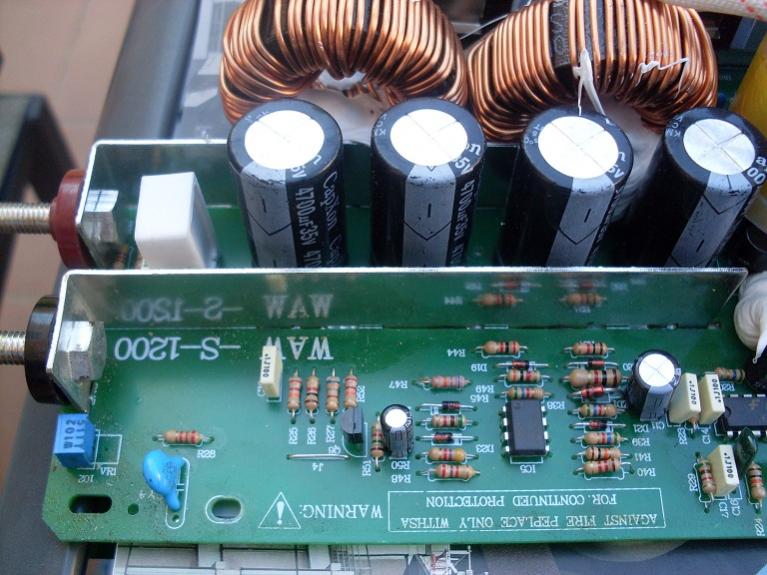

    He estudiado los pocos datos técnicos que tengo de mi fuente y he encontrado:
    "Over-load and over-voltage protection type: Hiccup mode, recovers automatically after fault condition"
    Esto significa: Protección en caso de sobrecarga o sobretensión: Modo hipo, con recuperación (reseteo) automático cuando desaparece la condición del fallo
    Me parece, que mi fuente está en este "modo hipo", pero no se recupera automáticamente ...
    Alguna idea de cómo podría resetearlo manualmente? O forzar el reseteo automático?
    Cita Iniciado por jose santiago Ver mensaje
    Ese hipo puede ser que este activa la protección por corto. Mira los condensadores ceramicos
    Gracias, jose santiago, me parece que te refieres a esta protección contra sobrecarga o sobretensión que menciono arriba
    Me puedes indicar -con la ayuda de una de las fotos- a qué condensadores de refieres, por favor?
    Y qué tengo que hacer con ellos?

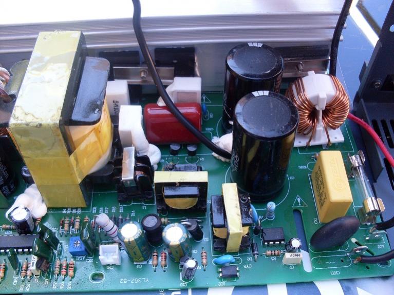

    Puedes medir con el polímetro sin tensión. estos condensadores son en forma de lenteja. ojo no quiere decir que sea esto pero hay posibilidad . mira también la red resistiva de la salida. Saludos
    Enviado desde mi LG-K420 mediante Tapatalk
  20. #195
    Predeterminado Re: Híbrido con auténtico apoyo de red - para chupar menos de batería
    @jose santiago:
    Gracias por tu ayuda!
    El único condensador cerámico que veo en el secundario es la lenteja azul a la izquierda abajo en la foto1 y foto3
    Te refieres a este? Como deduzco -de los valores que mido- si está dañado o no?
    Bueno, también está el condensador negro C16 a la derecha abajo - pero no creo que te refieres a este
    Y también están los condensadores rectangulares amarillos como el C14 y el C17 - tampoco son estos, cierto?
    Y la "red resistiva de salida" - qué resistencias son, en la foto1 o en la foto3?

    Ojo se me olvidaba los diodos Sr pueden" cruzar sobretodo los de salida.

    Te refieres a los 4 diodos apretados al disipador, que se ven en la foto3, correcto?
    Subo mi post #193, a ver si alguien sabe algo ...

    quiza sea lo mas facil medir estos diodos, el que este fallo origine que la fuente no de mas de unos 14v puede apuntar a un fallo de la rectificacion de un semiciclo
    otra prueba seria medir a la entrada al "puente" rectificador la tension en alterna tanto en vacio como con una carga en la salida en ambas fuentes y comparar resultados, con el fin de valorar el comportamiento del puente rectificador en ambas.
    ya en el post #159 el_cobarde indicaba "forcé las fuentes a cargar la batería y una de ellas solo daba entre 9V y 14V. La bajé al taller a probarla y sigue igual: La tensión sube en 1 segundo (aproximadamente) de 9V a 14V y cae de golpe a 9V, para subir de nuevo" esto parece indicar que hace el reseteo -> baja a los 9v -> repone y al llegar a los 14 al mantenerse el problema vuelve a resetear quedandose en este bucle.
    los 48v los obtiene poniendo en serie las dos fuentes de 24v y ya en el comienzo del hilo cabia la duda de fuera factible poner las fuentes en serie. con esto no quiero decir que no se puedan poner en serie, si se hubiera ido un diodo tambien puede haber sido una casulaidad, pero ...

    Mira si hay algún diodo en antiparalelo en la salida; esto es: cátodo al positivo y ánodo al negativo.

    300V. me parecen pocos tendría que dar 220x1.4 revisa bien la tensión de entrada a lo mejor vas bajo
    de tensión de red y 300V. es correcto.
