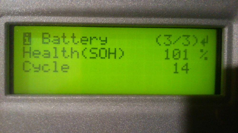

    Otra cosa que no sabía es que el sunny island es capaz de recalcular el estado de salud de las baterías SOH... antes me marcaba 98% y ahora vuelve a marcar 100%... parece que no se equivoca.
    Mi Si es tan cachondo que me dice que el estado de salud de mis baterías es mejor que de nuevas SOH 101%. Los ciclos tampoco son exactos. No los cuenta si no llega a menos de SOC 60%. Saludos

    Cita Iniciado por mel34 Ver mensaje
Nombre: DSC_0095.jpg
Visitas: 136
Tamaño: 62,8 KB
    En OPzS es bastante frecuente que el SOH marca algo más del 100%, es cuando las baterías dan más capacidad que la que marca el vaso o la ficha.
    Los ciclos sí que cuentan bien, si descargas, por ejemplo un 20%, te cuenta un quinto ciclo, osea son ciclos completos los que marca.
