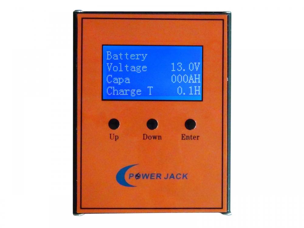

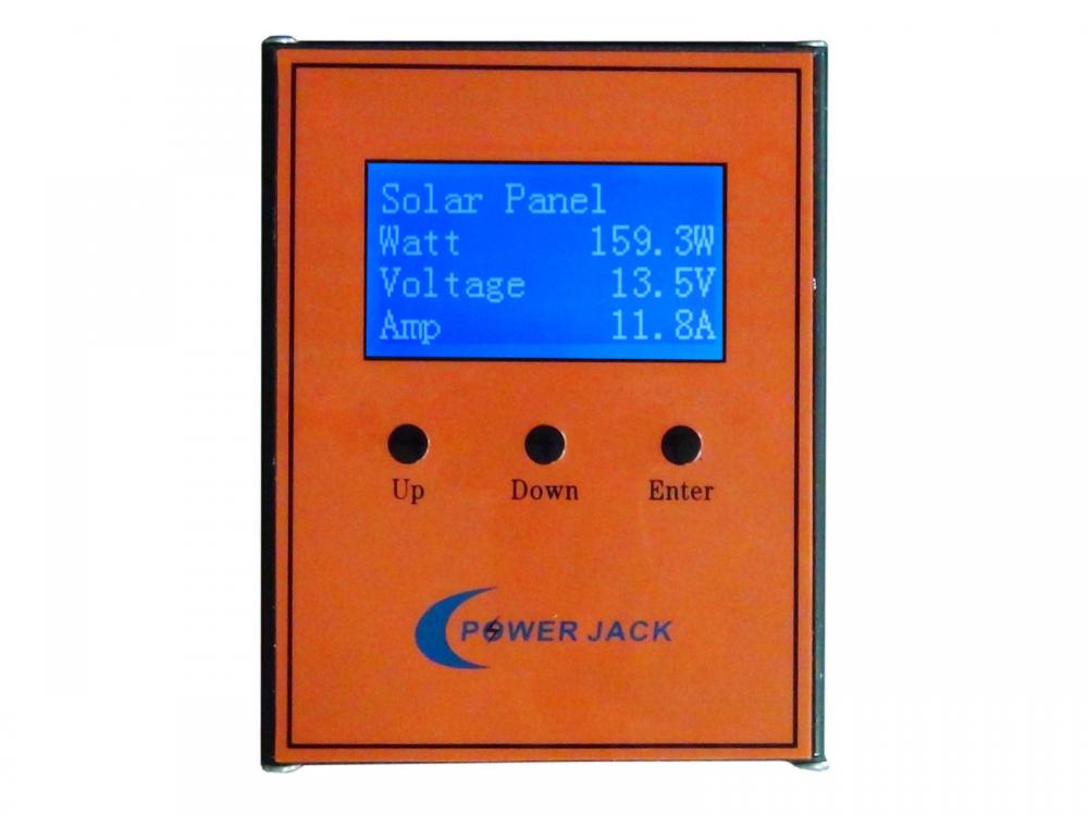

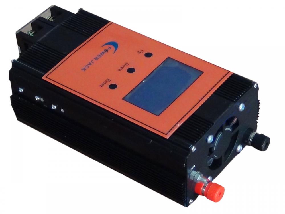

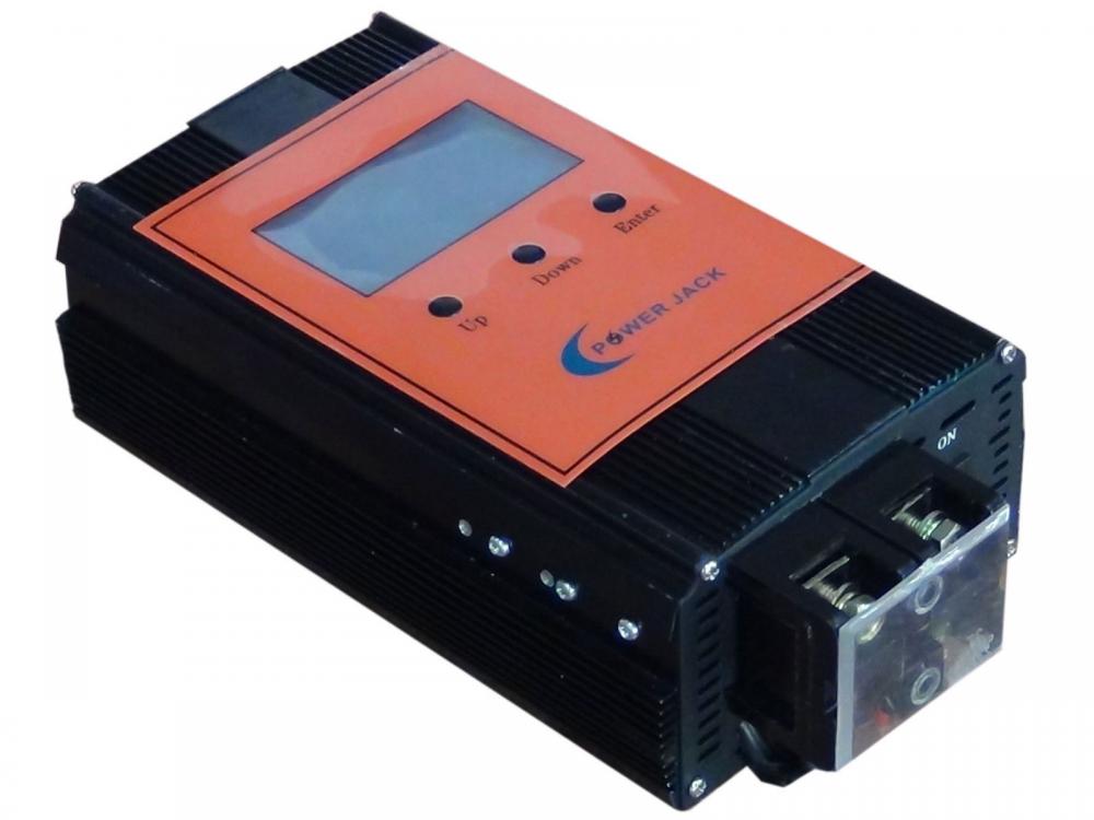

    Imagenes del controlador:
    Nuevo controladores MPPT de la marca PowerJack 12/24v 100A LCD!-_57-1-.jpgNuevo controladores MPPT de la marca PowerJack 12/24v 100A LCD!-_57.jpgNuevo controladores MPPT de la marca PowerJack 12/24v 100A LCD!-_57-2-.jpgNuevo controladores MPPT de la marca PowerJack 12/24v 100A LCD!-_57-3-.jpg

    Con todos los respetos, pero en esa "mierda" :3 de chasis no entra un bobinado y una electrónica para 100 amperios, luego no se habla de placas en serie Vsoc ¿cuanto de máxima? Eso es una estafa como los steca s chinos.

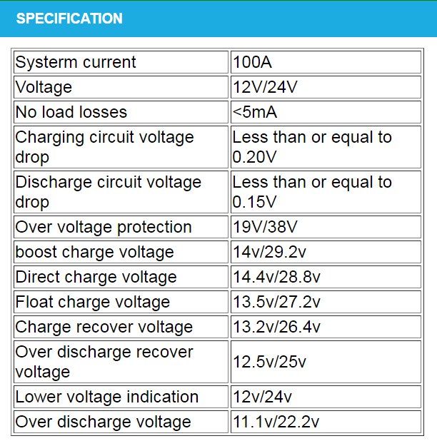

    Mirando la tabla de voltajes se ve claramente que no es mppt
