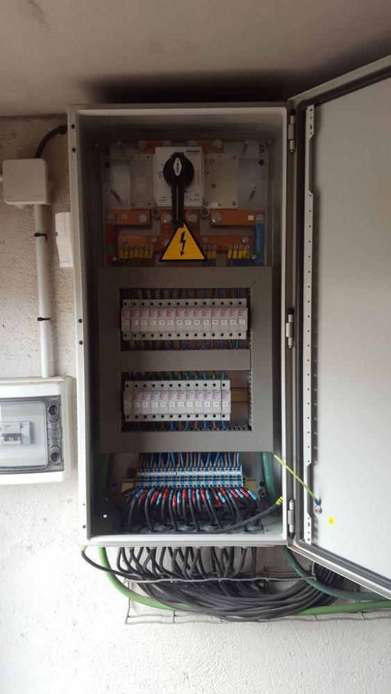

    Unas fotos os convencerán
    cuadro de una central PV conectada a red como plan de pensiones

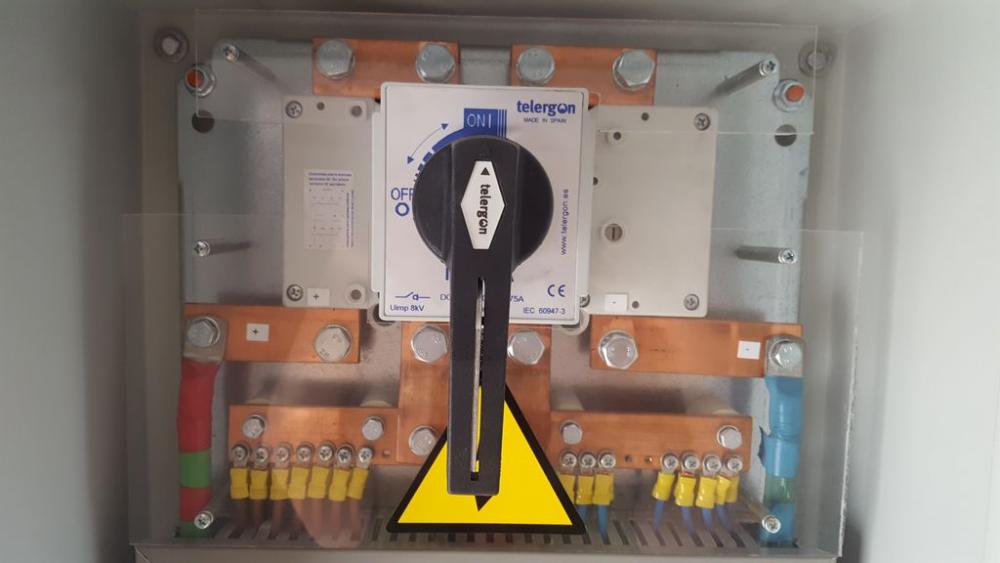

    detalle del interruptor con aptitud para seccionamiento
    tiene una Ith de 250 A,
    DC 22A-Udc 900 V-175 A. Fabricado según la 60947-3

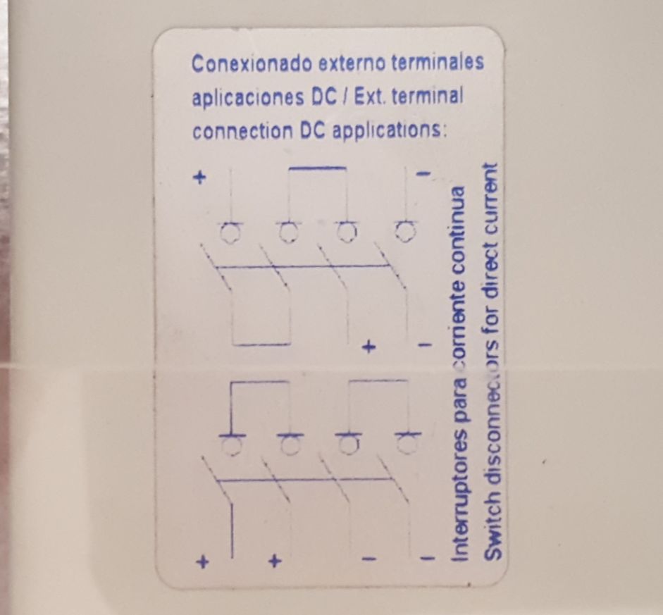

    fijaros en las series de los polos a pares: en la izquierda por debajo sale el terminal positivo, debajo del mismo está el string, con los siete cables de entrada.
    Al fin y al cabo, los instaladores han hecho caso a lo indicado por el fabricante en la etiqueta que está a la izquierda del interruptor

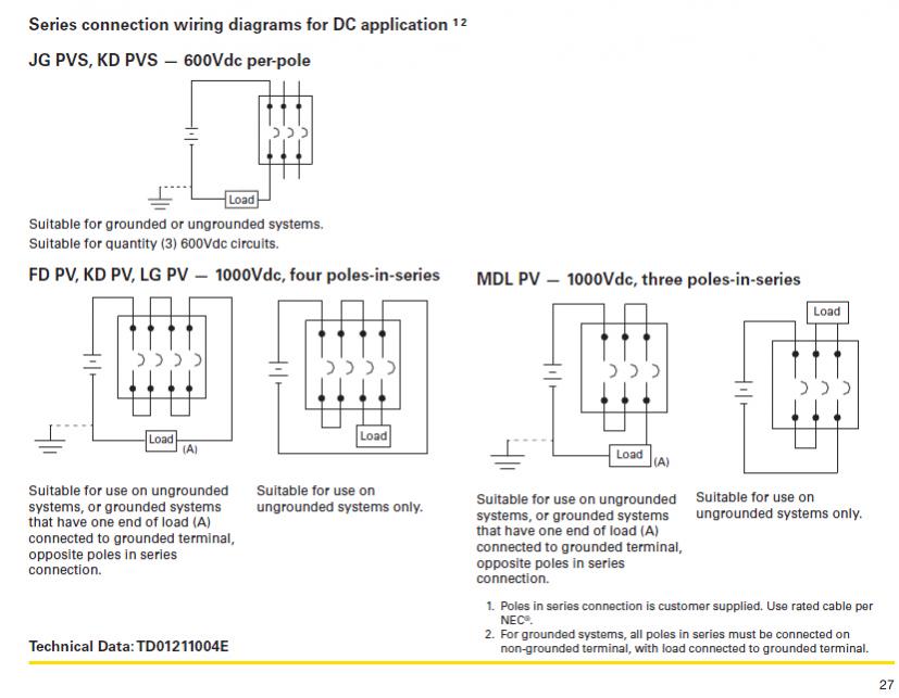

    Fijaros en lo que dice este catálogo:
    fuente: solar circuit protection application Guide de EATON

    Pues no, no creo que me convenzas ni a mí ni a nadie, y no te vendría mal aprender a calcular un fusible y el cable apropiado.
    Para empezar, por qué calculas la intensidad del fusible como 4000 W/24 V? En el caso más desfavorable, sería 5000 W/(tensión de corte por sub-tensión del inversor *rendimiento del inversor)
    Es decir, en el caso del forero, 5000 W/22*0.9) =252 A.
    Como uno sabe que los fusibles soportan sin fundirse 1,35 veces la intensidad nominal, el forero puede colocar tranquilamente un fusible de 200 A.
    Ahora que ya tenemos el fusible, vamos a ver el cable. Qué intensidad de cortocircuito has considerado? Has calculado la sección del cable a cortocircuito? Si es así, qué tiempo de disparo has considerado? Has tomado como intensidad de cortocircuito un valor fijo, o el más desfavorable, teniendo en cuenta que la resistencia interna equivalente de la batería depende del estado de carga, de los ciclos, de la impedancia del cable que se somete a cortocircuito, y que no podemos decir con alegría que es un valor fijo, como cuando lo suministra la red?
    Estás seguro que el aislamiento del cable que recomiendas es PVC, o es la cubierta?
    Estás seguro que el fusible que recomiendas es apropiado para un sistema con baterías?
    Entonces, vamos a ver qué es lo que recomiendas. Me imagino, que un día cualquiera, con las baterías no muy cargadas y con unos cuantos ciclos ya, la intensidad de cortocircuito es de 1840 A y veo en la tablita del fabricante, que el tiempo de corte de lo que recomiendas, es de sólo 9 s. Sabes qué sección de cable hace falta para parar eso sin quemarse? Probablemente, nunca te lo has planteado. Desde la humildad, uno recomienda lo mismo de siempre, un NH-00, y para esa intensidad misma, el tiempo es de menos de 0,01 s, que casi cualquier cable puede soportar.
    Conclusión, para controlar unas placas solares, eso que recomiendas pues puede valer, pero para baterías no vale ni para tomar...
    Dicho esto, el forero, necesita un fusible de 200 A y un cable de 70 mm2, si utiliza un fusible tipo NH-00 claro está.
