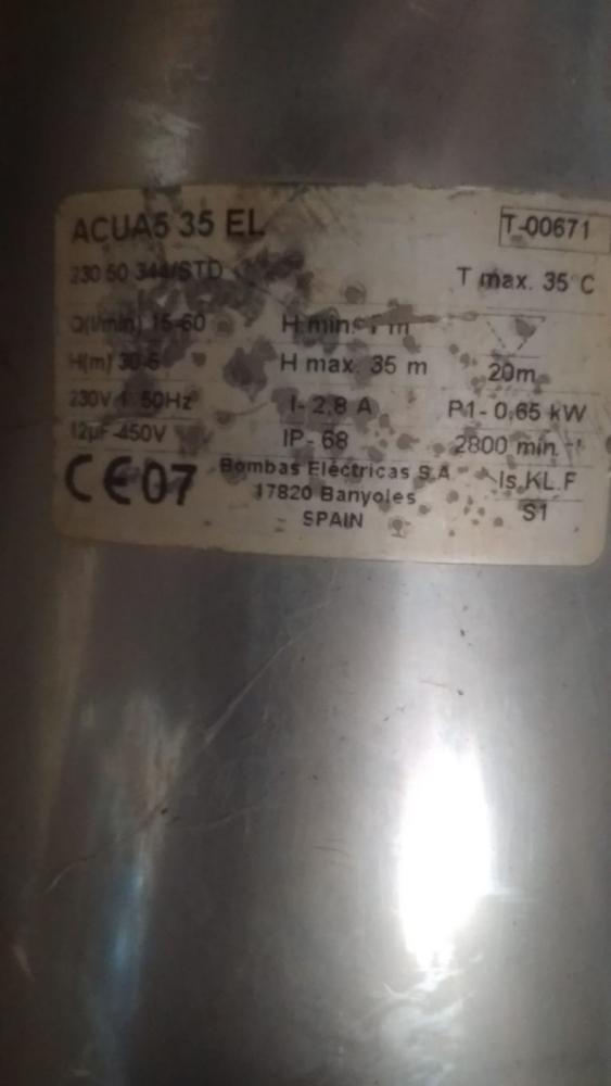

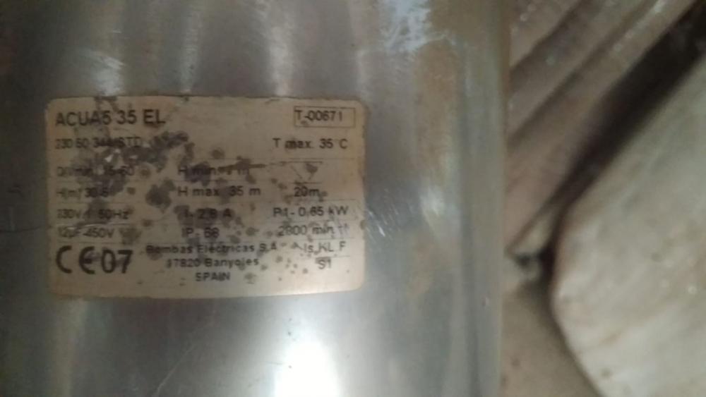

    Hola a todos,
    Ha llegado esta bomba recientemente a mis manos y quería saber si con este otro generador podría ponerla en marcha, ya que creo que con paneles solares necesitaría un variador o algo así.
    Si pudierías confirmarme la cuestión, gracias.
    Características técnicas Generador:
    • Potencia máx.: 1100 W.
    • Potencia máx. (funcionamiento breve): 1200 W.
    • Potencia continua: 1000 W.
    • Regulación de la tensión: inverter digital.
    • Tensión de salida nominal: 230 V∼ 50 Hz.
    • Potencia nominal: 4,35 A.
    • Potencia del motor: máx. 2,1 kW (2,85 CV).
    • Cilindrada: aprox. 54 cm3.
    Bomba sumergible:
    Bomba sumergible para riego y generador-bomba-1.jpgBomba sumergible para riego y generador-bomba-2.jpg
    Intensidad 2.8 A
    Potencia 0.65 kW
    230 V 50 Hz
    Gracias de antemano

    ¿O podría poner una serie de varias placas directamente?

    El grupo no lo va a tener fácil, y si optas por placas, necesitas un variador en medio. Y no hay mucho para bomba monofásica tan pequeña.

    Muchas gracias, intentaré, antes de comprar, probar con otro generador similar.
