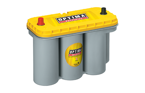

    amigo yo instale un aire acondicionado LG mini split inverter de 9000 BTU de 220V a 60 Hz con un inversor de 48V a 220V 60 Hz utilice placas 8 de 250 W para 2000W en placas utilice la combinación serie-paralelo y 8 baterías serie-paralelo te este link su ficha técnica Nombre:  OPTIMA_YT_D31A_Right.png
