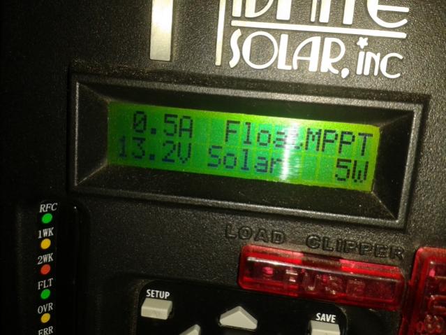

    Entonces, si son de gel, conecta los paneles directamente al híbrido y guárdate el Xantrex para posibles amplicaciones.
    Ya subirás una foto de lo que ves por pantalla.

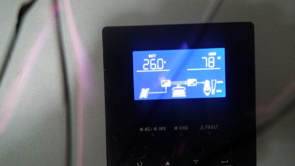

    Predeterminado Re: consejos para ampliar sistema fotovoltaico

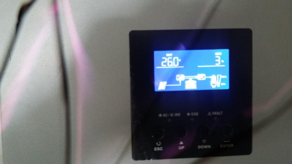

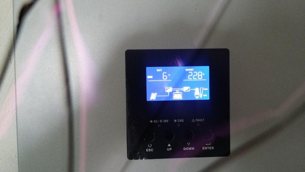

    acabo de conectar los paneles al hibrido y esto es lo q m da....no se si cn 680w d placa esta birn o no....a ver q opinais
    podeis comentarme un poco q significa?
  12. #62
    Cita Iniciado por p4ink Ver mensaje
    acabo de conectar los paneles al hibrido y esto es lo q m da....no se si cn 680w d placa esta birn o no....podeis comentarme un poco q significa?
    Dice que en entrada FV tienes 28V y 7A, esto son 200W - poco para 680Wp en placa.
    Pero también se ve que la batería esta casi llena y que hay poco consumo. Posiblemente el regulador esté en estado de absorción, bloqueando la producción FV a 200W.
    El híbrido tiene un botón con el que puedes ver diferentes valores en pantalla, para más información. Por ejemplo, tensión e intensidad de batería, consumo AC en kW y kVA etc.

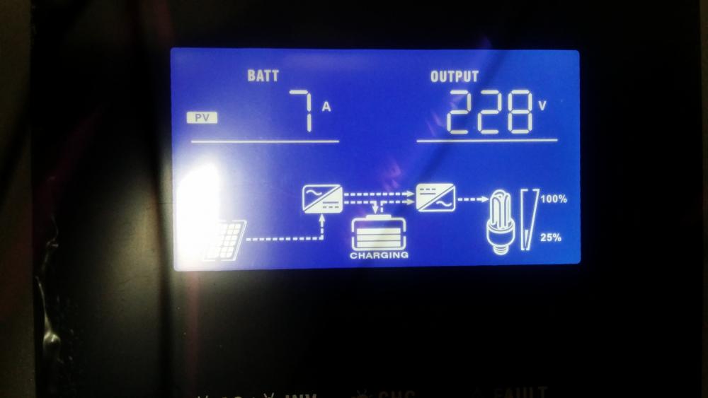

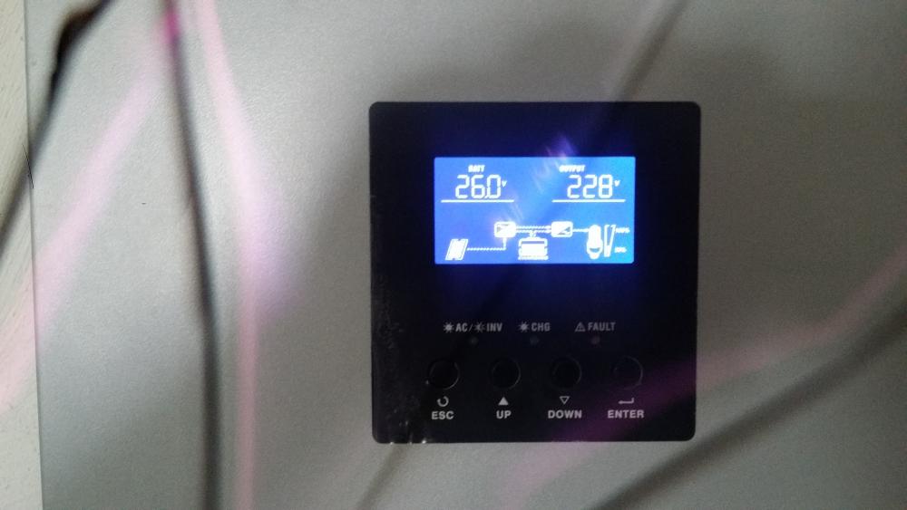

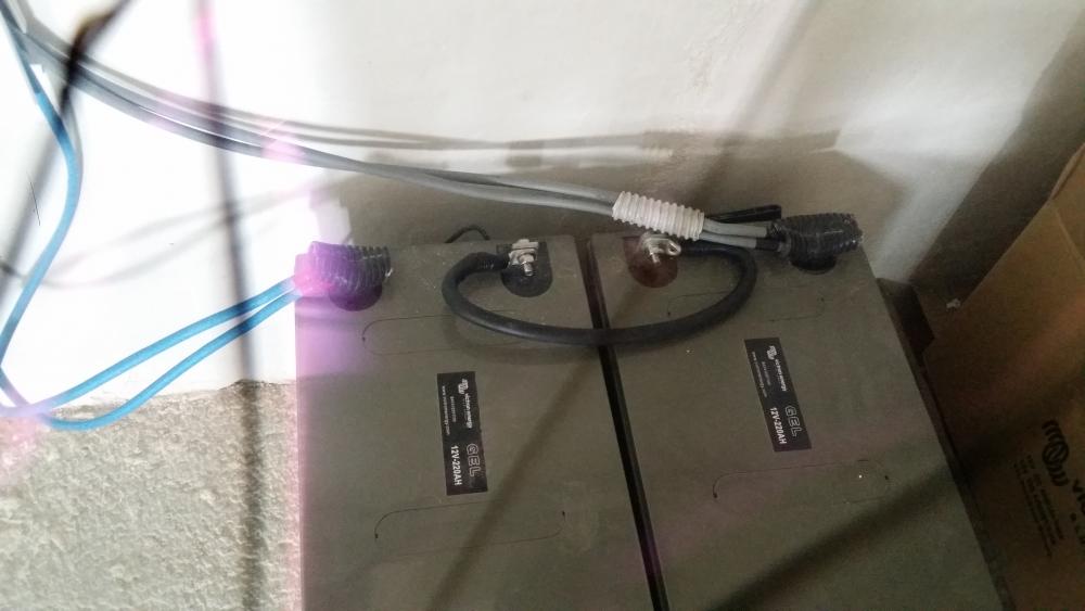

    mas informacio es q el primer fin de semana d poner las dos nuevas placas a las 13.00 horas el sistema llegaba a flotacion con un unico consumo d 100w el frigo....ahora veo al xantrex parpadeando 5 veces le enchufo un consumo d 100 w y parpadea 1 vez....mis baterias siempre estan a 26.5 v aproxiamdamente con un consumo d 100w. el del frigo....hace 4 horas q conecte los paneles al axpert y el ventilador va a tope
    ahora mismo nateria a 26v y cargando igual.
    las dos placas q tenia las conecte en serie y d ahi baja un positivo y un negativo d 10mm al regulador y las dos placas d 24v las conecte en paralelo con un cable d 6mm a una caja en el tejado y d ahi bajan un positivo y un negativo d 10mm al regulador.
    a esta hora...
    consejos para ampliar sistema fotovoltaico-20160709_164710.jpg[ATTACH=CONFIG]14933[/Aconsejos para ampliar sistema fotovoltaico-20160709_164646.jpgTTACH]consejos para ampliar sistema fotovoltaico-20160709_164652.jpgPulsa en la imagen para verla en tamaño completo
Nombre: 20160709_164652.jpg
Visitas: 150
Tamaño: 47,9 KB
    nobse ya m direis pero m tiene muy moscaa
    Miniaturas adjuntadas Miniaturas adjuntadas consejos para ampliar sistema fotovoltaico-20160709_164700.jpg

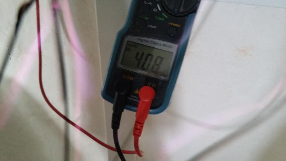

    Desconecta los paneles y mira voltje (VOC) y si puedes, intensidad (ISC). Puede ser que te falle algún terminal (MC4).

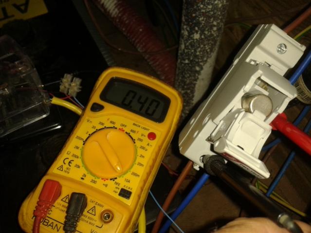

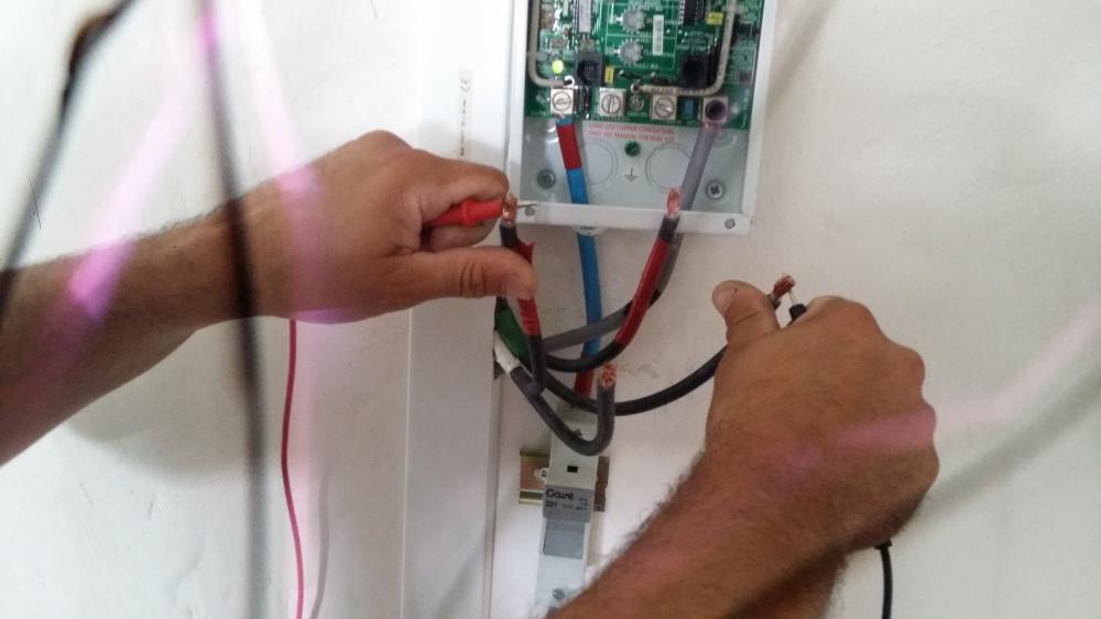

    las placas llevan 4 terminales y si q es verdad q dos al cerrarlos si hicieron el click pero dos no
    midiendo el voltaje en abierto d los cuatro cablconsejos para ampliar sistema fotovoltaico-20160704_184502.jpgs q bajan d las placas.. dos positivos y dos negativos uno m da 41 v y otro 42v
    Miniaturas adjuntadas Miniaturas adjuntadas consejos para ampliar sistema fotovoltaico-20160704_184509.jpg

    Tal cual mides el votaje, puedes medir la intensidad en abierto. ¡OJO! Sólo si la intensidad teórica real por circuito NO SUPERA los 10A (a no ser que tengas un polímetro con una escala superior a los 10A, p.e. 20A)
    En caso que la intensidad, no supere los 10A, colocas la pinza negra, en el común (como siempre) y la roja en la entrada 10A. Y el selector a 10A.

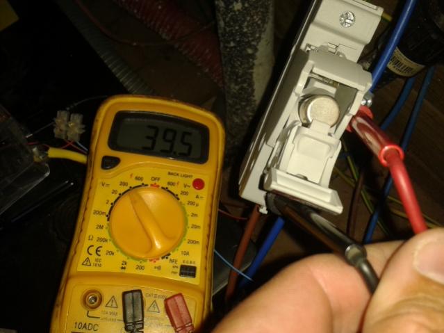

    Yo me encontré un problema con uno de los MC4 y mira que sólo tengo 6. Lo abrí, reparé y a funcionar.
    Lo que hay que saber sobre voltaje e intensidad:
    Paneles en serie, mismas características: El voltaje es la suma de los voltajes de cada uno de los paneles. La intensidad es la misma que la de 1 panel (la mínima de las que haya).
    Paneles en paralelo, mismas características: Voltaje es el mismo que el de 1 panel (el mínimo de los que haya). La intensidad es la suma de las intensidades de cada uno de los paneles.
    Con esto creo que puedes medir voltaje e intensidad de cada panel y bajante.
    Yo cuando compro los paneles, los pongo mirando al sol, y les mido VOC e ISC, para ver que se ajustan a las especificaciones.
    Te pongo una fotos de lo que hago (lástima que el sol este ya bajo):
    VOC:
    ISC:
    Pantalla KID:
