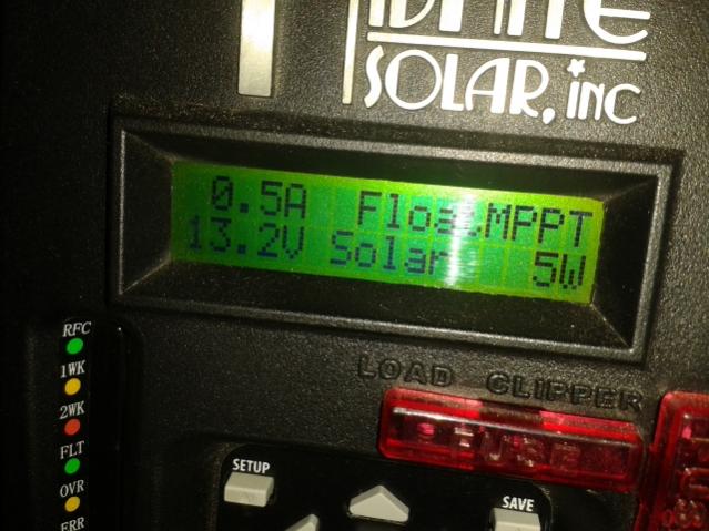

os voy a comentar una cosa q m tiene mosca!
hace una semana y media desde que amplie y los primeros dias el xantrex hacia llegar a la bateria en flotacion sobre las 12.30 y 1 de cada dia!! salvo los fines de semana que habia mas consumo sobre todo por abrir y cerrar el frigo mucho.
pues bien llevo unos dias por ejemplo hoy....anoche me fui y la bateria estaba a 25.4v, unico consumo enchufado el frigorifico que no se ha abierto y el inversor pues bien hace un sol d justicia y el xantrex esta parpadeanfo una vez y la bateria a 26.5v.....no entiendo como no esta ya la luz fija en flotacion!! pero es ayer subi a las 6 y xantrx parpadeando solamente 2 veces y bateria a 27v....q puede estar pasando?

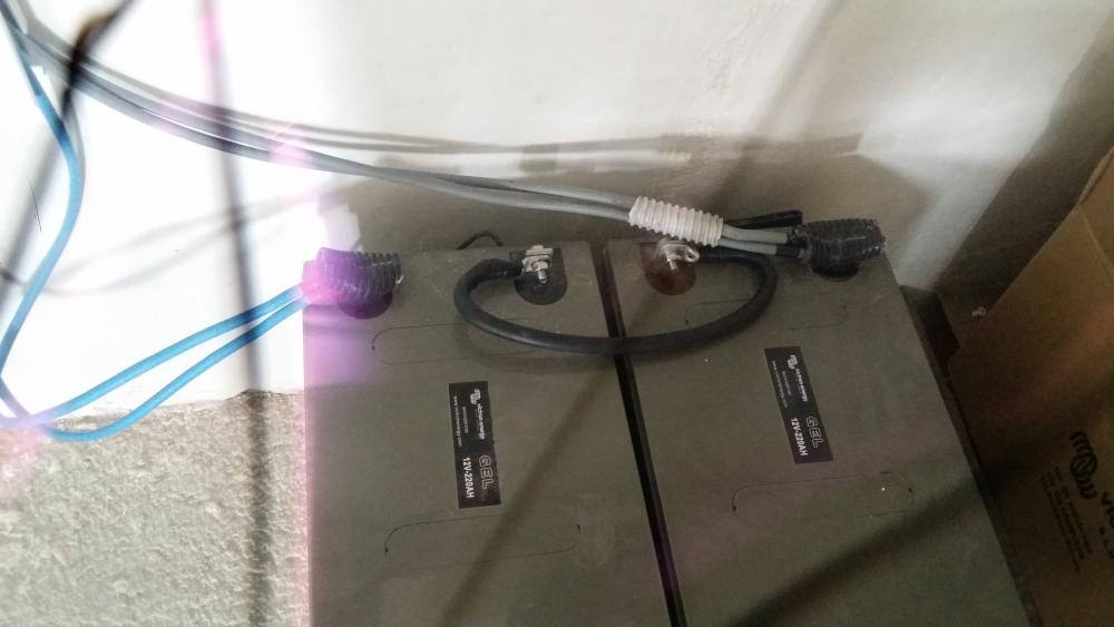

ahora mismo tengo un positivo del xantrex a la bateria y un positivo d la bateria al axpert. ahora que tengo q hacer? ...
Basta desconectar los paneles del Xantrex y conectarlos en la entrada FV del híbrido
Como el híbrido es regulador e inversor, le sirve la conexión a batería para el inversor (que ya tiene) también para el regulador
Si quieres, puedes desconectar el Xantrex de la batería, pero no es necesario

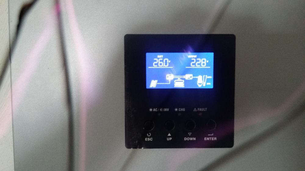

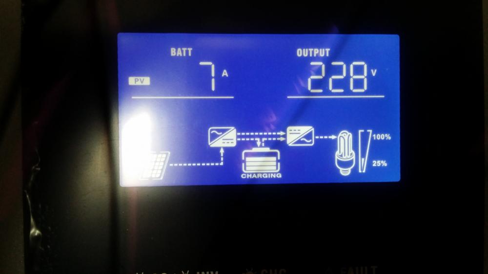

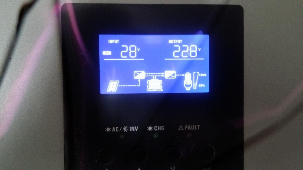

acabo de conectar los paneles al hibrido y esto es lo q m da....no se si cn 680w d placa esta birn o no....a ver q opinais
Archivo adjunto 14930
Archivo adjunto 14931
podeis comentarme un poco q significa?
Dice que en entrada FV tienes 28V y 7A, esto son 200W - poco para 680Wp en placa.
Pero también se ve que la batería esta casi llena y que hay poco consumo. Posiblemente el regulador esté en estado de absorción, bloqueando la producción FV a 200W.
El híbrido tiene un botón con el que puedes ver diferentes valores en pantalla, para más información. Por ejemplo, tensión e intensidad de batería, consumo AC en kW y kVA etc.

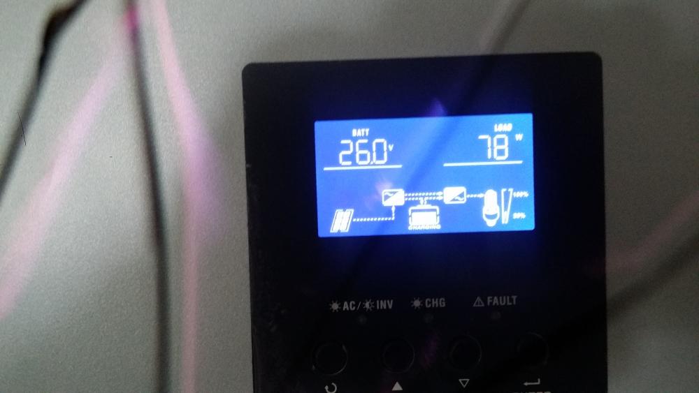

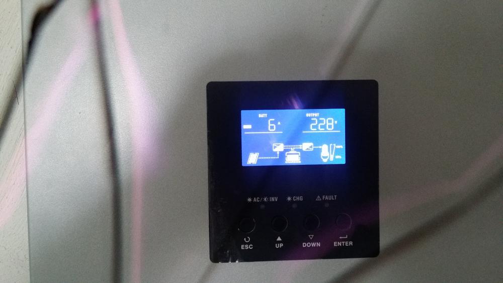

vale pero desde que he conectado los paneles al axpert el ventilador va a tope... y es bastante ruidoso ....eso es normal?
qlgo no va bien....a los 10 minutos estar conectada la depuradora a las 3 d la tarde a pleno sol....el axpert ha empezado a potar con error 4....bateria baja
no se que modelo yengo pero me ha dejado configurar los valos de absorcion y flotacion.....lo q digo es q solo con consumo de un frigorifico de 270kwh anuales unos 1000 watios diarios mis bsterias llegan a flotacion a las 5 d la tarde cuando llegan....
mas informacio es q el primer fin de semana d poner las dos nuevas placas a las 13.00 horas el sistema llegaba a flotacion con un unico consumo d 100w el frigo....ahora veo al xantrex parpadeando 5 veces le enchufo un consumo d 100 w y parpadea 1 vez....mis baterias siempre estan a 26.5 v aproxiamdamente con un consumo d 100w. el del frigo....hace 4 horas q conecte los paneles al axpert y el ventilador va a tope
ahora mismo nateria a 26v y cargando igual.

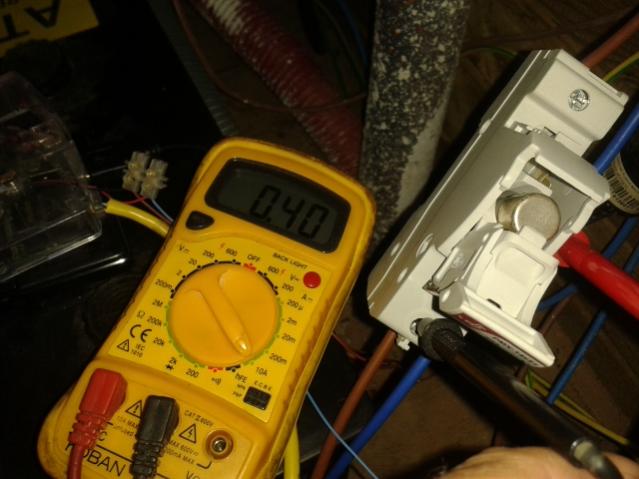

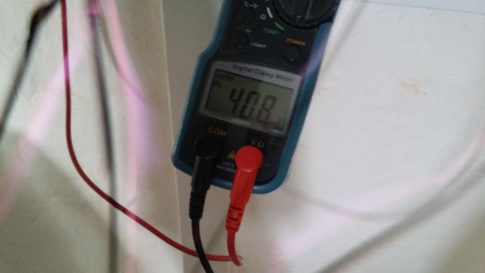

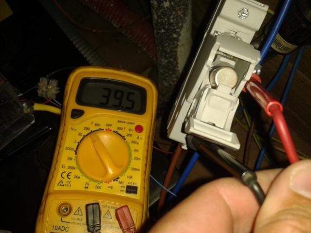

Desconecta los paneles y mira voltje (VOC) y si puedes, intensidad (ISC). Puede ser que te falle algún terminal (MC4).
las placas llevan 4 terminales y si q es verdad q dos al cerrarlos si hicieron el click pero dos no
midiendo el voltaje en abierto d los cuatro cablArchivo adjunto 14940s q bajan d las placas.. dos positivos y dos negativos uno m da 41 v y otro 42v
Tal cual mides el votaje, puedes medir la intensidad en abierto. ¡OJO! Sólo si la intensidad teórica real por circuito NO SUPERA los 10A (a no ser que tengas un polímetro con una escala superior a los 10A, p.e. 20A)
En caso que la intensidad, no supere los 10A, colocas la pinza negra, en el común (como siempre) y la roja en la entrada 10A. Y el selector a 10A.
Archivo adjunto 14942
Repito: Asegurate que la intensidad teórica real no supere los 10A por ramal. Y cuidado al hacerlo que saltan chispas.
